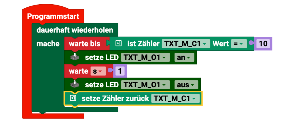

1.
Beispielprogramm 1
Beispielprogramm 1
Bildschirm­foto 2023-01-05 um 05.00.57.png (83.54 KiB) 28147 mal betrachtet
Dieses Programm wartet solange, bis der Minitaster 10 mal gedrückt wurde. Anschließend wird eine LED eine Sekunde lang angeschaltet. Danach wird der Zähler zurückgesetzt.

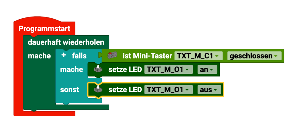

2.
Beispielprogramm 2
Beispielprogramm 2
Bildschirm­foto 2023-01-05 um 05.09.14.png (68.98 KiB) 28147 mal betrachtet
Hier wird der Taster am Zählereingang als ganz normaler Schalter verwendet. Wenn der Schalter geschlossen wird, dann wird die LED eingeschaltet, wenn der Taster wieder geöffnet wird, dann wird die LED wieder ausgeschaltet.

Super, vielen Dank für Deine Hilfe. Mit der ersten Variante haben wir es hinbekommen.
