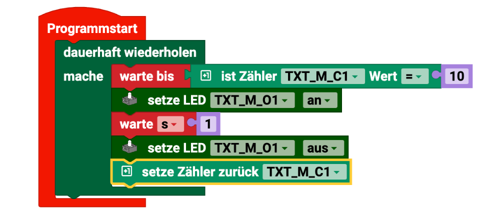

1.
Beispielprogramm 1
Beispielprogramm 1
Bildschirm­foto 2023-01-05 um 05.00.57.png (83.54 KiB) 28141 mal betrachtet
Dieses Programm wartet solange, bis der Minitaster 10 mal gedrückt wurde. Anschließend wird eine LED eine Sekunde lang angeschaltet. Danach wird der Zähler zurückgesetzt.

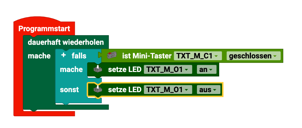

2.
Beispielprogramm 2
Beispielprogramm 2
Bildschirm­foto 2023-01-05 um 05.09.14.png (68.98 KiB) 28141 mal betrachtet
Hier wird der Taster am Zählereingang als ganz normaler Schalter verwendet. Wenn der Schalter geschlossen wird, dann wird die LED eingeschaltet, wenn der Taster wieder geöffnet wird, dann wird die LED wieder ausgeschaltet.
Ich hoffe, dass hilft euch weiter. Falls ihr noch Fragen habt, fragt einfach.

CBKustner
Beiträge: 4
Registriert: 04 Jan 2023, 19:11
Re: Farbsortierer in Robo Pro Coding
Beitrag von CBKustner » 06 Jan 2023, 12:32
Hallo Cody
Super, vielen Dank für Deine Hilfe. Mit der ersten Variante haben wir es hinbekommen.
