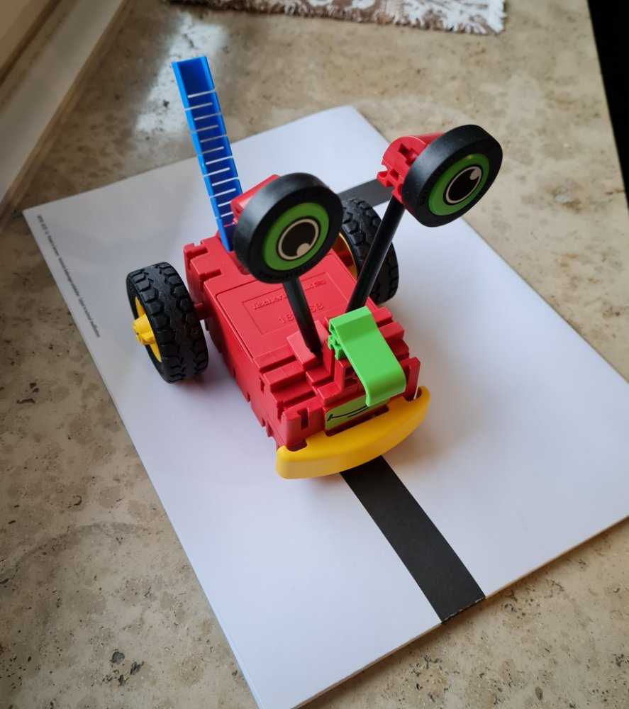

6. Die First Coding App funktioniert prima. Das Koppeln geht ziemlich einfach. Schön ist die Möglichkeit, das Modell von Hand zu steuern und auch das Teach-In Verfahren. Allerdings ist die Genauigkeit der Reproduktion der Bewegungsabläufe nicht allzu hoch. Man sollte nicht die Präzision erwarten, die man mit Encodermotoren hinbekommen kann. Die Programmierung ist wirklich einfach. Da würde ich sagen, dass 5+ jährige damit klar kommen. Nur das "Geblubber" beim Zusammenbauen der Blöcke nervt ein wenig. Hab noch nicht herausgefunden, wie und ob man das abschalten kann. Klar kann man die Lautstärke herunterregeln, dann hört man aber auch die Töne aus dem Geräuscheblock nicht mehr.
7. Das Spurfolgeprogramm ist schon vorhanden und ist mit EINEM Block erledigt. Gut. Die Taster sind leichtgängig und es werden links, rechts, beide zusammen berücksichtigt. Prima.
8. Das Chassis ist schon ziemlich genial. Es ist betriebssicher und dennoch kann man FT-Teile anbauen. Durch die Programmiermöglichkeiten kann man mehr erreichen als z.B. mit den Mini Bots. Dennoch weckt das Modell den Wunsch nach mehr Möglichkeiten, wie z.B. Lampen anzuschließen oder weitere Sensoren. Vielleicht gibt es in Zukunft mal ein "Profi"-Chassis mit 9 V Motoren, zusätzlichen Anschlüssen für Ein- und Ausgänge und Unterstützung dieser durch die First Coding APP.
Fazit: Prima gemacht, FT! Der Baukasten macht Spaß, ist für Kinder ab 5-6 Jahren geeignet und macht auch älteren Semestern Spaß.

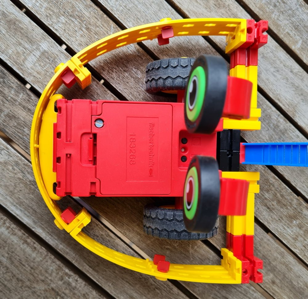

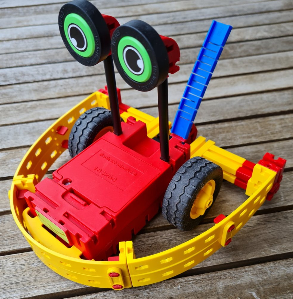

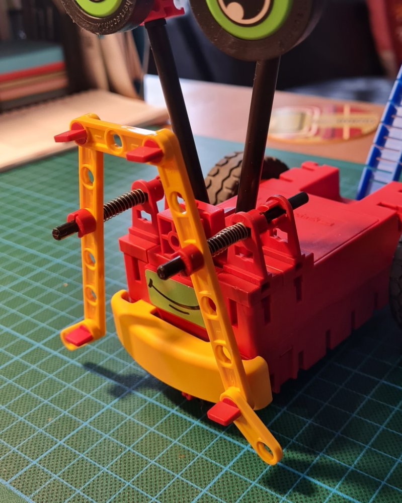

Verfasst: 01 Apr 2022, 18:12
von Bastelklausi
Hi zusammen,
vorhin habe ich den Bob auf die Reise durchs Zimmer geschickt. Dabei ist schnell aufgefallen, dass die Stoßstange, die die beiden Taster betätigt, an Teppichkanten und Möbeln schnell scheitern kann. Dann versucht der Bob das Möbel wegzuschieben was ihm nicht gelingt :lol:
Ich habe mal auf die Schnelle eine Art Bumper "konstruiert", mit dem Bob weniger häufig scheitert. Teppichkanten erkennt er so besser und an Möbeln scheitert er nicht so häufig.
Euch fallen bestimmt elegantere Lösungen ein. Bin mal gespannt.

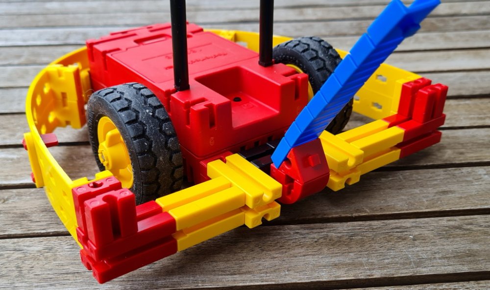

Ich habe nun einige Erfahrungen mit dem Modell "Bob" gesammelt, insbesondere in seiner Funktion als "Wanderer".
Die von mir genutzten Eneloop AAA Akkus sind recht schnell leer und erfordern eine Aufladung. Aus diesem Grund habe ich die Aufbauten entfernt, die den Zugang zum Batteriefach blockieren.
Die von mir gezeigte Konstruktion zur Verbesserung der Stoßstangentaster habe ich neu konstruiert und eine Art Bumper um das Fahrzeug gezogen. Dieser Bumper besteht im Wesentlichen aus zweimal drei Flachträgern. Deren Flexibilität sorgt für eine leichte Auslösung der Taster. Insbesondere kann es nicht mehr vorkommen, dass sich das Fahrzeug z.B. an Stuhlbeinen fest fährt. Die Fahrsicherheit ist nun deutlich höher, wenn auch noch nicht perfekt.
Sehr schön ist, dass der Radius der Stoßstange des Chassis sehr gut zum Radius der Flachträger passt.
Beste Grüße
Klaus
