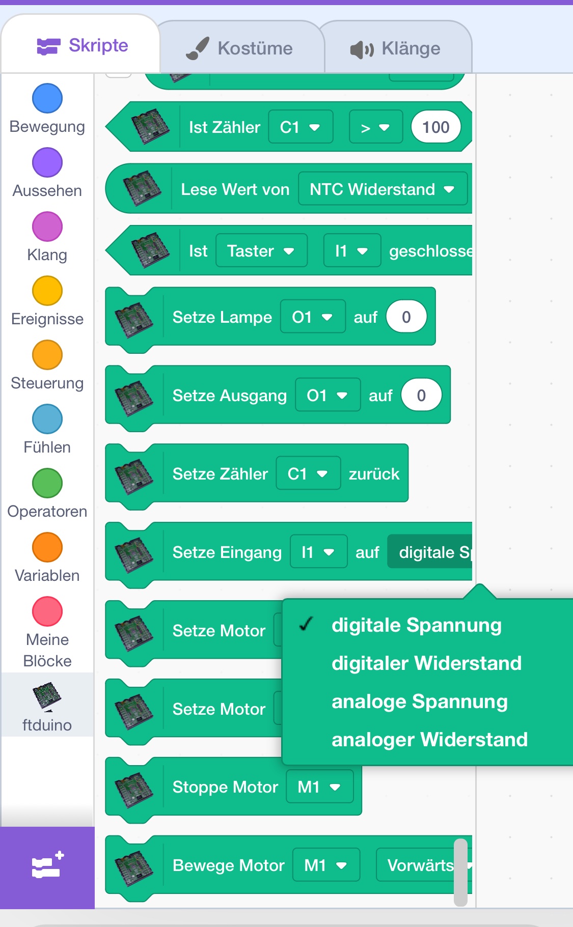

in FTScratchTXT findet man den Block "Setze Eingang I1 auf Widerstand digital".
Wie kann ich diese Zuweisung in Scratch für ftduino realisieren?
MfG Frakon

gehe einfach auf: https://technika-karlsruhe.github.io/scratch-web/
dort ist eine gut gepflegte Scratch-Version, die auch für den ftduino funktioniert. Dein Browser sollte WebUSB können (bei Apfel-geräten kannst Du „Bluefy“ nehmen, sonst z.B. Chrome oder Edge)
Dort sollte das dann so gehen:
Ich drücke Dir die Daumen!

Hallo Kali-Mero,
herzlichen Dank für diesen Hinweis. Mit dieser Scratch-Version konnte ich alle
meine Projekte problemlos durchführen.
MfG Frakon
