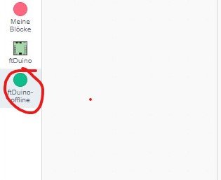

Hallo kleiner Techniker,
es scheint, als würdest Du mit der Scratch-Offline-Version von dem Karlsruher Studenten Simon G. arbeiten. Um hiermit den Sketch auf den ftDuino zu übertragen, musst Du auch die zusätzliche Erweiterung ("ftDuino Offline"-Extension) über den kleinen blauen Knopf links unten hinzufügen.
Wenn das erfolgreich geklappt hat, erscheint dieses Symbol in der linken Leiste:
Wenn dieses Symbol dort nicht erscheint, bekomme ich die selbe Fehlermeldung wie Du.
Melde Dich gerne hier im Forum, wie es/ ob es geklappt hat.

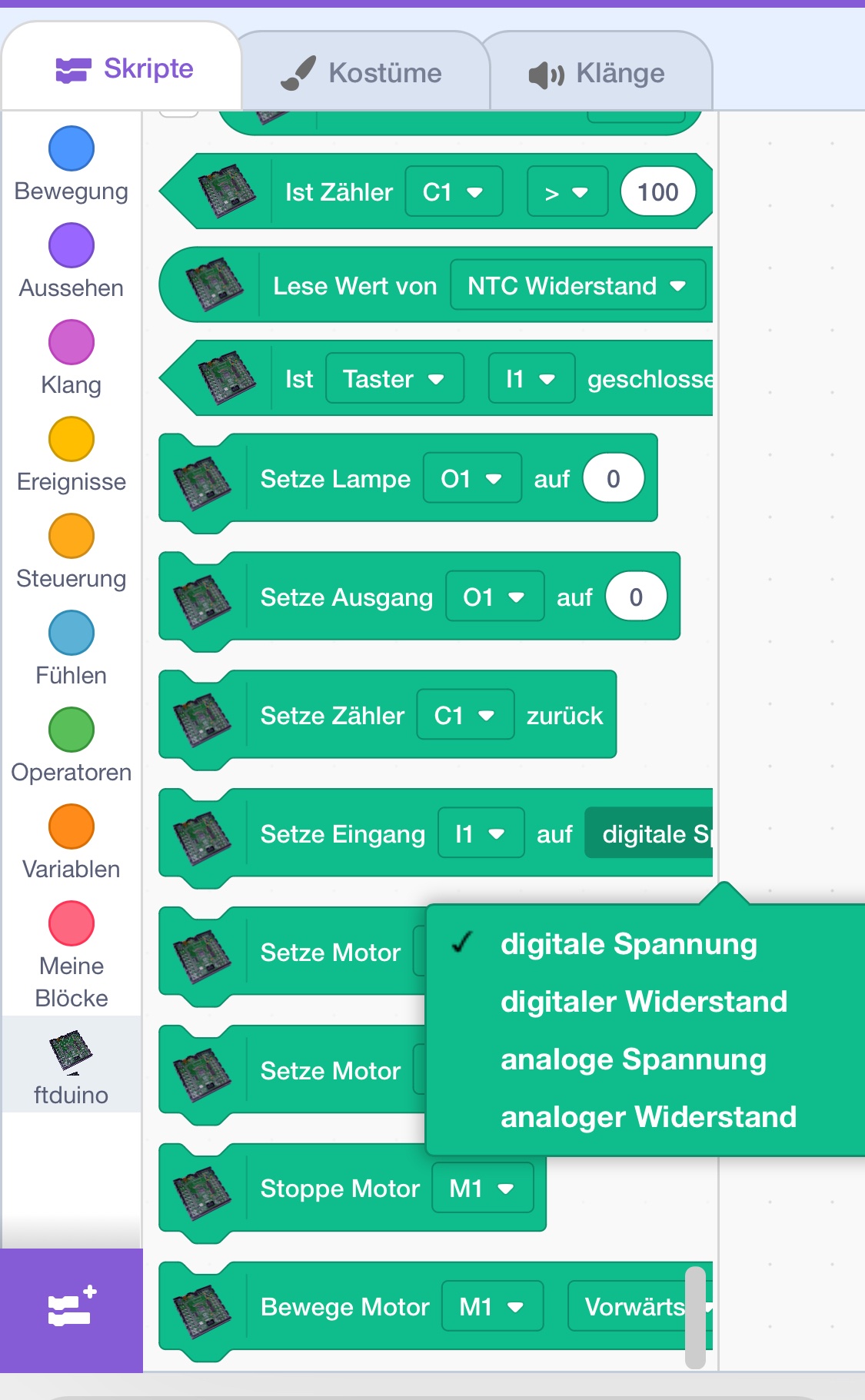

Hallo,
in FTScratchTXT findet man den Block "Setze Eingang I1 auf Widerstand digital".
Wie kann ich diese Zuweisung in Scratch für ftduino realisieren?
MfG Frakon

Hallo Frakon,
gehe einfach auf: https://technika-karlsruhe.github.io/scratch-web/
dort ist eine gut gepflegte Scratch-Version, die auch für den ftduino funktioniert. Dein Browser sollte WebUSB können (bei Apfel-geräten kannst Du „Bluefy“ nehmen, sonst z.B. Chrome oder Edge)
Dort sollte das dann so gehen:
Ich drücke Dir die Daumen!

Hallo Kali-Mero,
herzlichen Dank für diesen Hinweis. Mit dieser Scratch-Version konnte ich alle
meine Projekte problemlos durchführen.
MfG Frakon
