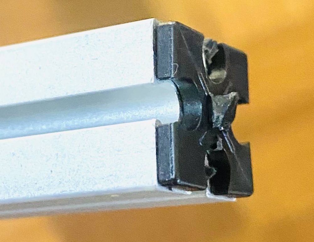

Bevor wieder überall Corona war hatte ich auf dem Flohmarkt einige Aluprofile gekriegt. Die wollte ich jetzt für meinen neuen autonomen Roboter einsetzen (Forumspost dazu kommt irgendwann noch). Die Profile hatten zunächst jedoch keinen schwarzen Einsatz. Von den Einsätzen habe ich dann einige über das Internet gekriegt. Meine Mutter hat mir die Teile mit dem Gummihammer reingehämmert und dabei (angeblich!) nicht gemerkt, dass sie leider die ganzen Plastiknuten abgekloppt hat. Habt ihr eine Idee was man da machen kann? Schraubstock, Bunsenbrenner, Schleifer o.ä. haben wir leider nicht. Eventuell haben wir eine Stichsäge, dass weiß ich aber erst am Wochenende wenn jemand auf den Dachboden geht um zu suchen.

Re: Aluprofile kaputt gemacht. Was tun?
Puh, das sieht nicht schön aus.
Fischerfriendsman (von dem hast du wahrscheinlich die Ersatzzapfen) hat hier eine kurze Anleitung, wie die alten Zapfen entfernt werden, und wie man neue (ohne sie kaputtzumachen) einschlägt:
https://www.fischerfriendsman.de/index.php?p=1&sp=6
Ich selbst habe ich mich über die silbernen Alus immer nur geärgert, weil es echt schwierig ist da an der Seite Teile reinzuschieben. Die wenigen die ich habe, liegen ungenutzt in einer Kiste, alles was ich mit Alu mache, mache ich mit schwarzen Makerbeam:
https://www.fischerfriendsman.de/index.php?p=1&sp=5
Die lassen sich viel besser verstecken (weil schwarz), und Zapfen lassen sich geschmeidig einschieben.
Die teile sitzen dann aber natürlich auch etwas lockerer, hier und da muss man dann mal eine Verstärkung oder einen Verschiebeschutz reinmachen.

Ich kann aber schon bestätigen, dass die Aluprofile nicht ganz unkritisch sind. Bei mir hobeln sie ganz schön die Steine beim einstecken ab. Kann man das wohl mit einer Nagelfeile nacharbeiten?
Leider noch kein Fortschritt. Ich habe gestern aber ein gutes Teppichmesser besorgt und wir werden nachher versuchen damit den Zapfen abzutrennen.
Hallo!
Das defekte Endstück muss direkt am Alu sauber abgesägt werden und dann mit einem Durchschläger eingeschlagen werden.
Aber Vorsicht beim einschlagen! Lege auf der anderen Seite ne Scheibe drunter, damit das andere Endstück nicht kaputt geht.
Gruß
sven
Das geht nicht mit einem Teppichmesser.Leider noch kein Fortschritt. Ich habe gestern aber ein gutes Teppichmesser besorgt und wir werden nachher versuchen damit den Zapfen abzutrennen.
Gruß
sven
Hi Mahlzeit,
also nach dem Zuschneiden sollten die Schnitte an den Alus schon entgratet werden. Dazu gibt es div. Werkzeug mit gehärteten Klingen.
Was auch hilfreich sein kann, ist, die Nut-Enden vorsichtig aufzuweiten. ft-Stahlachse ca. 1 bis 2 cm weit einführen und dann vorsichtig kreisförmig biegen, so dass das Einführen der Zapfen in die Nut erleichtert wird.
Abgebrochene Enden entfernt man am besten auf einer präzisen Tischkreissäge mit Winkelanschlag. Oder mit einer Handsäge in einer Sägelehre:
Wie von den Kollegen schon geschrieben, dabei darauf achten, das Alu nicht anzusägten. Ein Zehntel-mm des Zapfens stehen zu lassen, ist kein Problem.
Dann gemäß Anleitung vom fischerfriendsman auf dem gegenüberliegenden Ende einen Schutz-Baustein auf den hoffentlich intakten Zapfen schieben und den alten Zapfenrest mit dem Spezialwerkzeug nach innen reingschlagen.
Das funktioniert alles prima, habe schon viele defekte Alus repariert.
Viel Erfolg und Gruß
Peter
