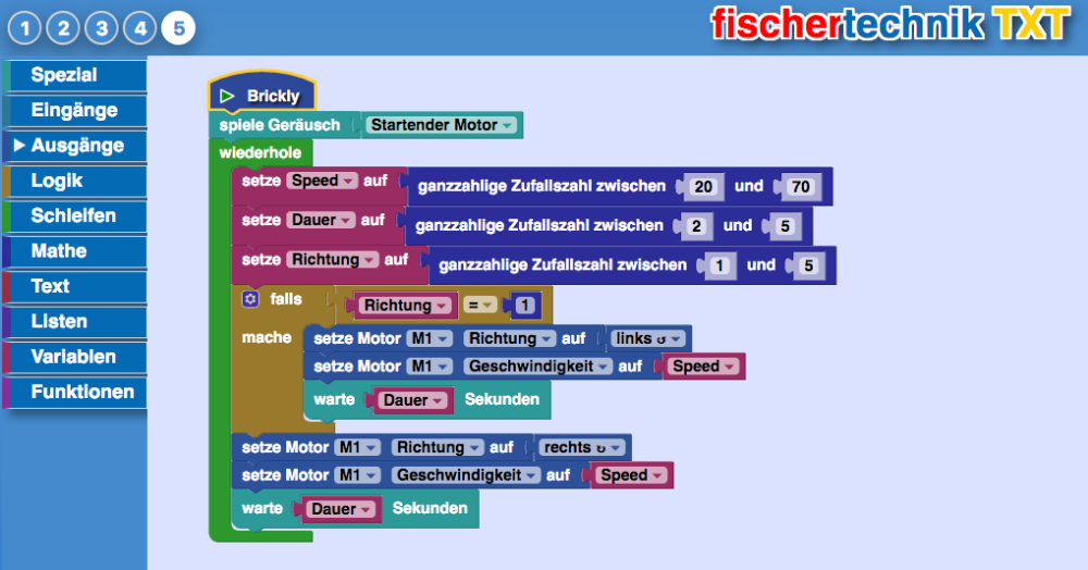

Da das Spiel im Prinzip nur aus einem Motor besteht, der den Flugzeugarm bewegt, kann man es mit den FT Controllern ganz leicht modifizieren. Ich habe einfach den Motorausgang des TXT-Controllers an den Plus- und Minuspol des Looping Louie-Turms mit zwei Krokodilklemmen angeschlossen. Das ist natürlich Pfusch und nicht für den Dauerbetrieb geeignet und ich werde bei Gelegenheit auch nochmal den Lötkolben in die Hand nehmen, aber heute musste es schnell gehen, und die ganze Sache ist so ohne Spuren rückbaubar.
Zur Steuerung habe ich mit den Kindern ein einfaches Programm in Brickly erstellt. Und schon bewegt sich Looping Louie ziemlich unberechenbar, hat ziemlich viel Spaß gemacht ;)
Bildschirmfoto 2020-09-29 um 20.47.41.png (176.65 KiB) 5102 mal betrachtet
In der Schleife werden Geschwindigkeit, Dauer und Richtung der Bewegung zufällig zugelost. Die Geschwindigkeit haben wir auf 20-70 begrenzt, da bei sehr hohen Geschwindigkeiten das Spiel sehr schwer wird und die Plastikzahnräder des Antriebes des Spiels nicht für diese hohe Geschwindigkeiten gemacht sind, die werden dann ziemlich laut. Also besser nicht übertreiben damit die nicht kaputtgehen.
Rückwärts geht es nur in einem von 5 Fällen, da beim Rückwärtsfliegen die Hühner nicht vom Dach fallen und der Spieler auch nicht eingreifen kann/muss, allerdings muss man dann beim Wechsel schnell reagieren.
