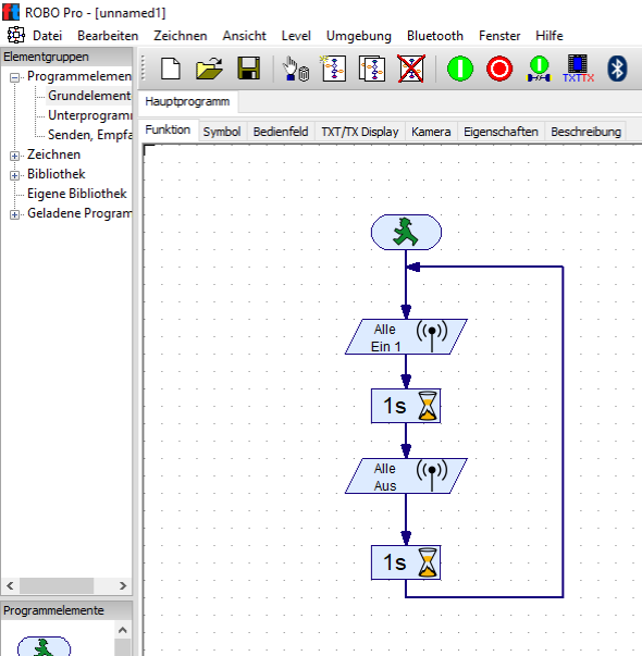

Hallo,
ich habe einen weiteren TXT Controller bekommen und habe ein Programm um die Verbindung von zwei Controllern zu testen geschrieben dann kommt aber die Fehlermeldung "Die Kommunikation ist im TXT Controller noch nicht enthalten" ich weiß nicht wie man da beheben kann wenn ich unter test die Verbindungteste bekomme ich ein Signal. Ich hoffe auf schnelle Antwort.
Beide Controller sind auf dem neusten stand. Ich weiß es ist nichts krasses aber habe die Richtlinien vom Sender glaube ich beachtet.

Ich habe bemerkt dass das was ich machen wollte nicht mit "senden" funktioniert und habe EM1 als interface genommen und es hat auch mit demFischian hat geschrieben: ↑04 Jan 2023, 21:26Hallo,
10 poligen Kabel funktioniert aber jetzt brauche ich dieselbe Verbindung ohne Kabel durch eine Tür. Meine frage ist jetzt ob man die Verbindung mit Wlan machen kann.
Lg. Fischian

Hallo...
Ich muss leider zugeben, das ich mich noch nicht ausgiebig damit beschäftigt habe.
Es gibt mehrere Beispielprogramme in RoboPro.
Unter anderem: Test3103_Ping_SlaveMaster_A.rpp
Da wird erst eine Endlosschleife genommen ob ein Befehl ankommt und dann geantwortet.
Das wird über einen REQ gemacht.
Du hast bei dir ein "=" drin.
Und vom Programm her ist es ja nur eine Seite, also die Senderseite.
Wie sieht denn deine Empängerseite aus? Also das Programm?

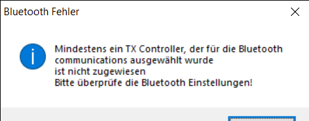

Als ich das Test Programm starten wollte kam eine Fehlermeldung "Bluetooth Fehler"

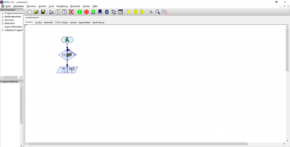

Dies wollte ich machen weil das andere nicht funktioniert hat und das ziel ist das ich ein Türschloss habe was mit nummernschloss (von vorne) einen Motor der im Zimmer ist ansteuert mit senden oder etwas anderem ist egal. Lösungen werden gerne angenommen.

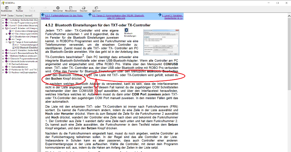

Hallo
Ich habe die Hilfe von Robopro gelesen und denke dass ich die Controller falsch eingestellt habe.
Könnte jemand die Einstellungen hier hochladen und wie verbinde ich die Controller mit Bluetooth unter einander ?

Also hier nun mein Steuerprogramm (Level2): Hier wird ein "EIN" an alle (!) BT-TX gesendet, eine Sekunde gewartet, ein "AUS" und wieder eine Sekunde gewartet.

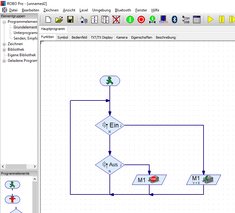

Hier das Empfängerprogramm: Das Dumme ist nur, dass der ja nicht weis welche BT-Nummer welcher TX hat.
Als erstes muss, beim PC, die beiden TX über die Systemeinstellung als neue BT Geräte angemeldet werden.
Dazu muss BT an sein!
Dann hier mal die BT EInstellung in RoboPro: Dummerweise war die Reihenfolge erst anders. Der TX-675 war an dritter Stelle. Dadurch konnte man keine Vermittlungsstelle FRN 1 anwählen.
So im Bild stimmt es aber nun.
Dann noch mal die Programme jeweils auf die beiden "Master" (!) übertragen.
Und es lief.
Für dein Programm must du halt Taster usw benutzen.

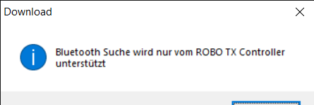

Ich habe das ganze ausprobiert und bin dann daran gescheitert die Bluetooth suche durchzuführen. Wenn ich
auf suche klicke kommt diese Fehlermeldung: Obwohl in der Hilfe beschrieben ist das man dies so tun soll.
Ich werde wahrscheinlich mal Fischertechnik anfragen.
Wenn es noch Lösung Vorschläge gibt gerne melden.

Ich gebe dir recht. Es geht mit dem TXT so nicht.
Es kommt mir vor, als ist das Element Senden (Level 2) beim TXT nicht vorhanden und deswegen kommt die Fehlermeldung.
Die RoboPro Hilfe scheint nicht mit der Version 4.7 übereinzustimmen.

Erst mal danke für die mühe und zweitens bekomme ich eine Bt suche in robopro hin, wenn ich bei com beim Interface tx-controller auswähle, nur findet das Programm keinen Controller dies könnte man aber ausnutzten um einen txt als tx Controller (im Programm) zum laufen zu bringen.
Das verbindungs Problem werde ich morgen Fischertechnik schicken und dann warten was sie zurück schreiben.
