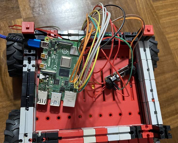

Also so sah mein erster Entwurf aus: Man baue eine rollende Plattform mit einer Wanne und werfe alles oben rein. Der Spursensor lässt sich durchaus auch irgendwie bodennah festklemmen zwischen ein paar Steinen.
Ich bin manchmal etwas ungeduldig und im Prinzip würde mir das jetzt für den Anfang auch so reichen. Aber die Konstruktion wird wohl die erste Kurve nicht heil überstehen und der Spursensor wird auch nicht halten. 8-)

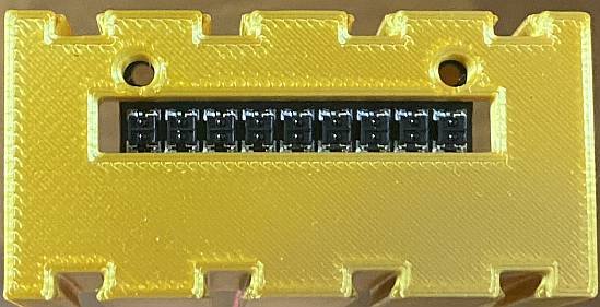

Also Idee Nummer drei: zufällig war ich letztens auf den 3d Druck Faden hier im Forum aufmerksam geworden und habe dann in der Folge bei https://www.thingiverse.com/phabermehl/designs und https://www.thingiverse.com/harbaum/designs im Prinzip alles gefunden was man so brauchen könnte.
Daher lieber gut geklaut als schlecht geklebt.
Noch ein paar Löcher in der Software reingebohrt und voilá.
Okay, das Ergebnis haut hier wahrscheinlich auch keinen vom Hocker, aber dafür geht es wirklich ganz leicht mit dem Autodesk Fusion360 (kostenlos) i.V.m. 10 Minuten Youtube Tutorial (kostenlos), denn so langsam möchte ich das Auto gerne auch mal fahren lassen...
Zum Glück ist das Thema 3d Druck ja stark im Kommen, sodass nach etwas rumfragen auch jemand gefunden wurde der mir meine kleinen Sensorhalter und PI4 Adapter in Goldglitter Seiden-PLA drucken konnte. Leider kommt der Glitter Effekt auf dem Bild nicht richtig durch.
