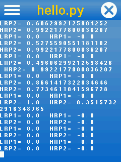

Also habe ich die o.g. Demo Datei auf meinem CFW installiert, die läuft jetzt und zeigt endlos
Leider weiß ich nicht genau was das bedeutet. Kann mir jemand einen Tipp geben?
Code: Alles auswählen
0.0.0.0 False
0.0.0.0 False
0.0.0.0 False
0.0.0.0 False
0.0.0.0 False Ein paar Tipps habe ich in https://github.com/ftrobopy/ftrobopy/bl ... trobopy.py ab Zeile 3xxx gefunden und damit folgendes versucht:

Re: Erste Schritte mit BT Control Set server mit TXT und CFW
Das Problem war wohl, dass ich nicht verstanden habe und immer noch nicht richtig verstehe was die Nummern hinter den Joysticks bedeuten. Mit
joystick1 = txt.joystick(0,1,1)
joystick2 = txt.joystick(1,1,1)
funktioniert es.

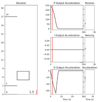

Hallo zusammen!
Vielen Dank für die netten Antworten. Es macht mir viel Spaß, dass ich mich hier mit euch austauschen kann.
Falls jemand so wie ich Anfänger ist und das mal selbst ausprobieren will noch folgende Anmerkung:
Das Balancieren auf 2 Rädern hatte ich mir ehrlich gesagt einfacher vorgestellt als es ist! Man benötigt doch einiges an Hintergrundwissen. Entscheidend scheint mir die Erkenntnis, dass man mit einem Motor.setspeed(x) zwar die Geschwindigkeit des Motors aber eben gerade nicht die Geschwindigkeit des Fahrzeugs, sondern Beschleunigung/Bremsen beeinflusst. Mir fehlten da zunächst mathematische Grundlagen aber dank Youtube kann man schnell etwas rausfinden über Differential- und Integralrechnung und stößt dann auch auf PID controller. Durch den o.g. Zusammenhang wird dann auch klar warum das Fahrzeug mit einer einfachen Logik zw. Motor/Gyro nicht stehen bleiben kann. Ich versuche nun hinter das PID System zu steigen um es dann auf den Roboter anzuwenden.
Um die PID Regelung besser zu begreifen habe ich mal für einen virtuellen Python3 Fahrstuhl ohne Insassen (s Anhang), auf den Reibung und Schwerkraft einwirken einen PD (ohne I) Kontroller programmiert, als nächstes kommt dann PID und dann kann ich es vielleicht nochmal versuchen mit dem balancierenden Fahrzeug.
Sollte da etwas bei rumkommen, wird es hier natürlich vorgestellt.
VG, Dennis
Danke für den Hinweis! Ich habe jetzt öfters gelesen, dass threads manchmal problematisch sein können. Ich werde versuchen ab jetzt möglichst immer alles in einen loop zu packen. Ich habe bisher gedanklich immer in einzelnen Prozessen gedacht die dann strikt voneinander getrennt waren (z.B. Fernsteuerung, Kollisionsverhinderung, Gangschaltung). Das ist vermutlich ein Anfängerfehler und ich versuche ab jetzt mal umzudenken und alles als einen loop zu sehen.Torsten hat geschrieben: ↑22 Sep 2020, 15:00
noch eine Anmerkung: möglicherweise ist ftrobopy nicht thread-safe (ich habe das nie getestet). Innerhalb von ftrobopy werden selbst threads für die Kommunikation zwischen Linux- und Motor-Platine des TXT verwendet. Ich könnte mir vorstellen, dass es da zu Locking-Problemen in Kombination mit Deinen threads kommen kann.
Wie Kali-Mero ja schon schrieb handelt es sich um den ft 3-fach Sensor (Bosch BMX055). Das Fahrzeug hat nur 2 große Räder. Für das Bild war das Fahrzeug jedoch mit 2 schwarzen Steinen abgestützt, da es zwar fährt aber bisher überhaupt nicht zuverlässig alleine stehen kann. Während die Fernsteuerung also gut funktioniert ist das Fahrzeug bisher noch kein Erfolg.
VG, Dennis
