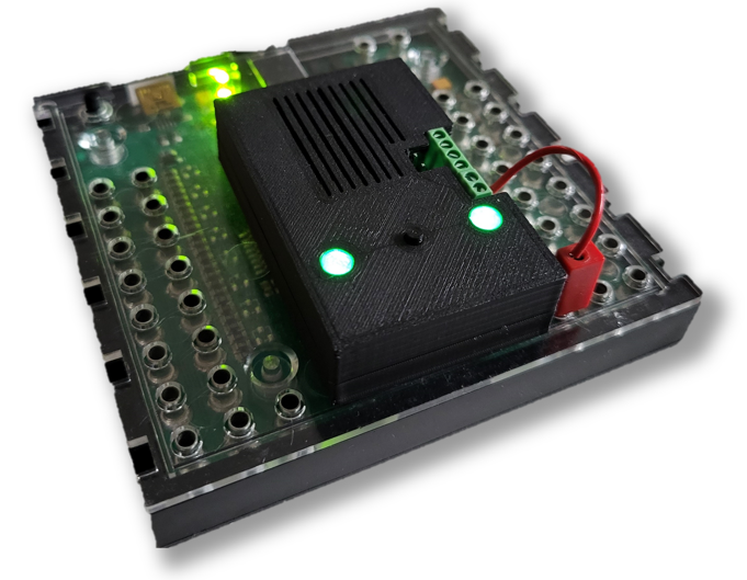

Hallo,
mit einem kleinen Aufsteckadapter lassen sich jetzt auch die ftDuinos aus der eigenen fischertechnik-Sammlung mit ftSwarm-Controllern zusammen in einen Swarm betreiben.
Gruß,
Stefan

Hallo Peter,
der ftSwarmDuino wird auf den I2C Stecker des ftDuino aufgesteckt. Darin arbeitet ein ESP32 mit ftSwarm Firmware, die über den I2C Bus den ftDuino steuert.
Die IOs kommen vom ftDuino, der ftSwarmDuino hat selbst nur 2 RGB LEDs und eine RS485 Schnittstelle. Sozusagen ein Upcycling des ftDuinos.
Bedient und programmiert wird er wie jeder anderer ftSwarm Controller.
Gruß,
Stefan

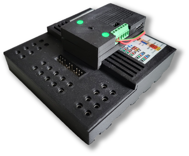

Hallo,
das Gleiche geht natürlich auch mit dem ftPwrDrive. Adapter auf den I²C-Bus, Stromversorgung an den ftPwrDrive und schon steppt der Swarm.
Gruß,
Stefan
