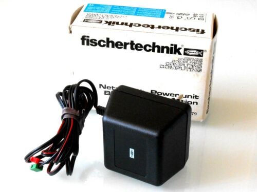

B) was für ein Netzteil genau hast Du wo genau angeschlossen? Das war kein aktuelles fischertechnik-Netzteil, oder? Irgendwas uraltes?
Edit: Was das für ein Netzteil war hast Du geschrieben. Das habe ich überlesen, sorry. Das ist dann in der Tat irgendein uraltes Netzteil. Ist es stabilisiert? Liefert das überhaupt Gleichspannung? Eigentlich ist der ftDuino recht robust, aber mit den uralten Netzteilen gab es schon einmal einen defekten ftDuino. Daher warnt das Handbuch in Abschnitt 1.2.5 davor. Das Kapitel hast Du gesehen?

Frakon hat geschrieben:
12 Feb 2023, 18:05
ich wählte das Netzteil mit ft-Steckern das ft mit dem "Intelligent interface" auslieferte. Meine Vermutung: Das Netzteil an den 9V-Buchsen war für das aufgetretene Problem verantwortlich.
Hallo Frakon,
das ist dieses Netzteil, richtig?
Grüßle
Der Kali
Frakon
Beiträge: 23
Registriert: 30 Jan 2023, 19:55
Wohnort: Schleswig-Holstein
Re: Ftduino: Probleme beim Hochladen
Beitrag von Frakon » 13 Feb 2023, 05:40
Moin,
es ist genau dieses Netzteil.
MfG Frakon

Beitrag von Frakon » 13 Feb 2023, 14:42
Moin,
zu meiner Information: Bei mir sind zur Zeit folgende ft-AC/Dc-Adapter im Einsatz:
a) Type Fw 4299 output 9V/500 mA/4,5 VA/keine Artzikel-Nr./gemessene Spannung 14,2 V
b) Type FW 3288 output 9V/1A/9 VA/ keine Artikel-Nr./ gemessene Spannung 13,2 V
c) Type MK090D100 output 9V/1000 mA/9VA/ Artikel-Nr.37109/ gemessene Spannung 12,2 V
Die drei Adapter weichen alle von der Nennspannung ab, sind also per definitionem nicht stabilisiert. also nicht als Spannungsquelle für den ftDuino geeignet?
MfG Frankon
PS: Meiner Meinung nach ist die in der Abb. 1.11. im Manual zum ftDuino enthaltene Information wenig geeignet, eine Nicht-ft-Spannungsquelle für den ftDuino zufinden. Das Bild ist nichtssagend, weil unter den zig Netzteilen, die genauso oder ähnlich aussehen sicher auch etliche ungeeignete sind. Die Bildunterrschrift "Für den ftDuino geeignetes Universalnetzteil aus dem "Onlineversand" ist zu pauschal. Wenn ein Vorschlag gemacht wird, müssen "Ross und Reiter" genannt werden, also Hersteller und die entsprechenden Daten.
Karl
Beiträge: 2509
Beitrag von Karl » 13 Feb 2023, 17:03
Hallo,
mit angeschlossenem und eingeschaltetem "ftduino" die Spannungen der Netzteile gemessen ?
Ebenso mit und ohne die Hochlade-Funktion.
Benutzeravatar
MasterOfGizmo
Beiträge: 2726
Beitrag von MasterOfGizmo » 13 Feb 2023, 17:47
13 Feb 2023, 14:42
Dort steht:
Soll es unbedingt ein Fremdgerät sein, so ist auf eine stabilisierte 9Volt-Spannung zu achten. Die Stromstärke sollte 1,5 Ampere nicht unterschreiten, um auch kräftige Motoren betreiben zu können. Ein Beispiel das in Abbildung 1.11 dargestellte Universal-Schaltnetzteil aus dem Reichelt-Onlineversand [7] .
Und unter Fußnote [7] steht dann:
Damit kann sich jeder leicht das richtige Gerät besorgen.
Und ja, Geräte, die keine stabilen 9 Volt liefern, sind ungeeignet. Das sind sehr alte Geräte, die weder die angegebene Spannung stabil liefern, noch den nötigen Strom bereitstellen können. Wenn einige Controller damit trotzdem klar kommen ist das prima. Aber das kann ich nicht garantieren. Ich kenne nicht alle alten ft-Netzteile. Genau deswegen sind die Geräte ja dort abgebildet. Da kann man dann vergleichen "ist es das Gerät, das ich hier habe?". Dazu ist im Text genau beschrieben, worauf es ankommt und es sind auch Gegenbeispiele für original-fischertechnik-Geräte gegeben, die dennoch nicht geeignet sind. Und schliesslich ist sogar ein Beispiel angegeben für ein preisgünstiges Fremdgerät.
Natürlich darf da jeder eigene Experimente machen. Aber das geschieht dann in eigener Verantwortung.
Zuletzt geändert von MasterOfGizmo am 13 Feb 2023, 19:40, insgesamt 1-mal geändert.
