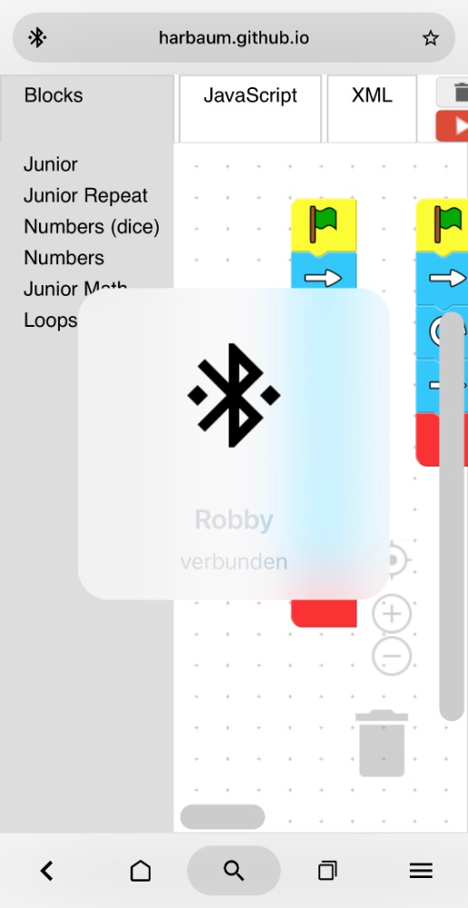

Beitrag von Kali-Mero » 07 Jul 2022, 14:10
Tatsächlich! Auch von mir die Bestätigung, dass es klappt:
Und das Kerlchen macht auch, was es soll :-)
Grüßle
