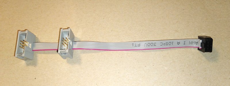

Hallo zusammen,
ich habe lange recherchiert, mit dem Ergebnis, dass es keine männlichen 6-Pin-Wannenstecker in Schneidklemmtechnik gibt. Selbst die 10-Pin-Variante ist schwer zu bekommen, aber ich habe jetzt ein paar Stück erhalten.
Diesen 10-Pin (2x5) Steckern kann man jeweils die zwei äußersten Pins ziehen, dann passen die 6-Pin-Gegenstücke prima.
Damit kann man nun zwei I²C-Komponenten an den ftDuino, TX oder TX-Pi-HAT (5V-I²C-Versorgungsspannug) anschließen.
Für alle, die nicht selbst basteln wollen, ist das Kabel nun auch über meinen Shop erhältlich.
