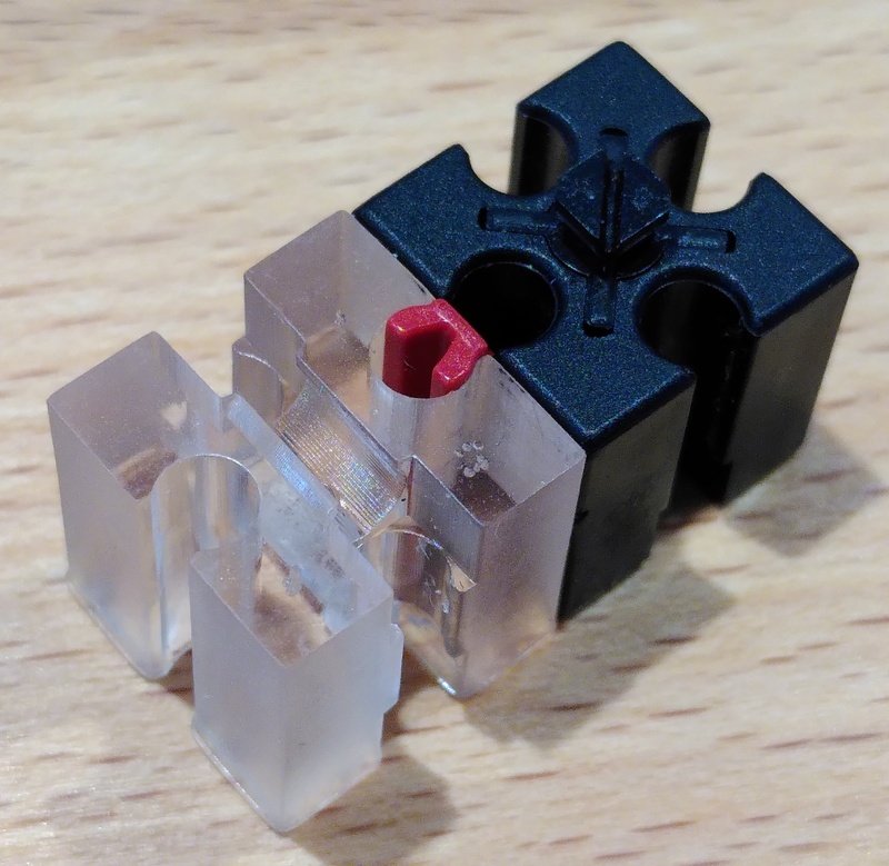

Fischertechnik aus dem SLA-Drucker sieht schon cool aus:

...sääähr schick!!!
Aber wie ist es mit der Maßhaltigkeit? Das Kerlchen wirkt ein wenig zu breit...
Grüßle
Der Kali
Re: SLA-gedruckter BS15
Verfasst: 02 Jun 2021, 22:51
von PHabermehl
Moin Kali,
für mich sieht es so aus, als ob das eine optische Täuschung ist - das "Original" hat gebrochene Kanten...
Ich glaube, dass die Maßhaltigkeit beim SLA-Druck sehr gut ist.
Aber der Till hat, wie ich weiß, einen Messschieber und kann die Frage vermutlich noch präziser beantworten.

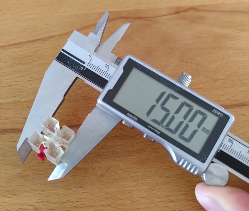

Kann man mit leben:
Tatsächlich sind die ersten Layer etwas breiter, wie bei FDM auch. Aber aus anderen Gründen. Da die länger belichtet werden härtet durch etwas diffuses Überstrahlen an Rand etwas mehr aus. Sieht man bei meinem Zoom-Foto des Riegels gut.

Hi Till,
da kommt man ja doch in Veruchung bei der Optik und Präzision...
Wie sieht es denn mit der Maßhaltigkeit der Nuten und anderer Innenmaße aus?
Und wie geht es Dir mit dem Thema "Sauerei" in Bezug auf flüssiges Resin, Reinigungsbäder etc.?
vg
Jan
Verfasst: 03 Jun 2021, 17:15
von MasterOfGizmo
Die Maßhaltigkeit der Innenseiten unterscheidet sich prinzipiell nicht vom Rest. Wird halt alles auf die gleiche Weise belichtet. Generell härten am Objekt klebende Harzreste irgendwann aus und die verbleiben tendenziell eher irgendwo innendrin. Also muss man die in Alkohol wegwaschen, wobei ich bei den letzten Druckobjekten danach einen leichten Braunstich im klaren Plastik hatte. Aber die BS15 waren ebenso in Alkohol gereinigt und haben sich nicht verfärbt. Da ist noch Forschung nötig.
