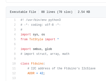

mein spontaner Gedanke, nachdem ich gerade mal auf GitHub in den Quellcode vom Scanner und ftDuino I2C geschaut habe.
Der I2C Slave hat tatsächlich Adresse 43.
Und im Quellcode der cfw-App steht:
I2C-Adresse 42... :?:

bei den Vorgonen, auf die 42 hätte ich auch selbst kommen können.
Das wars, damit klappt jetzt die Verbindung!

Es gibt zwei I2C-Client-Sketches für den ftDuino. Einen ganz einfachen, als Beispiel, wie sowas prinzipiell funktioniert unter:
https://github.com/harbaum/ftduino/blob ... cSlave.ino
und einen mit allen möglichen Funktionen eher zur direkten Benutzung unter:
https://github.com/harbaum/ftduino/tree ... C/I2cSlave
Ersterer kann nur einen Ausgang an oder aus schalten und nutzt Adresse 42. Letzterer kann alle Ein- und Ausgänge bedienen und nutzt Adresse 43.
Die TX-Pi-App wurde für den ersten geschrieben. Es macht ggf. Sinn, die zu erweitern, so dass sie auch den erweiterten Slketch unter Adresse 43 ansteuern kann. Welche Variante angeschlossen ist kann man ja eben genau an der Adresse erkennen. Im zweiten Fall ist das zu sendende Kommando etwas komplexer.
Die Adresse 60 ist die Adresse eines OLED-Displays. Du hast wohl einen ftDuino mit eingebautem Display. Du könntest Dir den Spass machen, das OLED vom Pi aus anzusteuern. Diese Anleitung müsste dafür gehen: https://learn.adafruit.com/adafruit-pio ... -pi/usage
