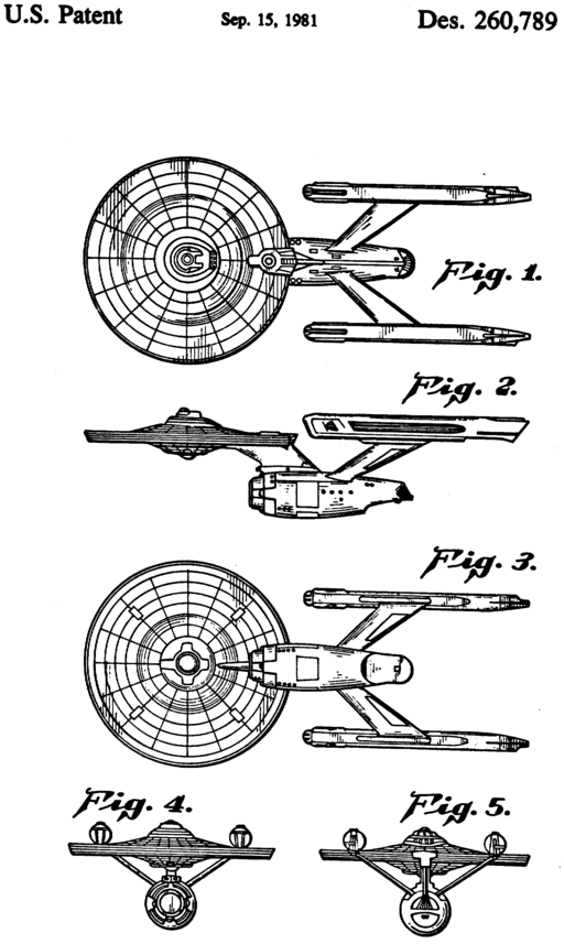

Ihr liegt leider beide falsch. Wenn ich Raumschiff schreibe, meine ich Raumschiff! Der ftDuino ist integriert! :P

Beitrag von juh » 01 Mär 2021, 22:41
tintenfisch hat geschrieben:
01 Mär 2021, 22:32
Hmm, dann stehe ich auf dem Schlauch. Star Trek war nie so mein Ding.
Ich und offenbar Peter auch dachte Du meinst die Demo-Animation für das integrierte OLED: https://gundermann-software.de/wp-conte ... isplay.png

Beitrag von tintenfisch » 01 Mär 2021, 22:48
juh hat geschrieben:
01 Mär 2021, 22:41
Ja, darauf läuft es, abseits meiner Euphorie, tatsächlich hinaus. ;)
