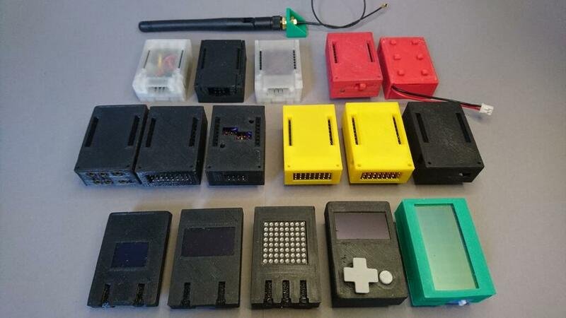

Das sind die Module, die bis auf Kleinigkeiten fertig und getestet sind, jeweils von links nach rechts:
- Externe WLAN-Antenne
- Oben: drei Basismodule, Akku-Modul, Power-Akku-Modul
- Mitte: Motor-Modul, Servo-Modul, Schrittmotor-Modul, Analog-Modul, IO-Touch-Modul, Bluetooth/BLE-Modul
- Unten: OLED Display 64x48, OLED Display 128x64, 8x8 Matrix LED Display-Modul, Bedienfeld-Modul, 2x8 Zeichen LCD-Display

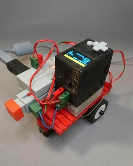

Dies ist ein beispielhafter Aufbau mit (von unten) Basismodul, Motortreiber-Modul, Bluetooth-Modul und Bedienfeld-Modul:

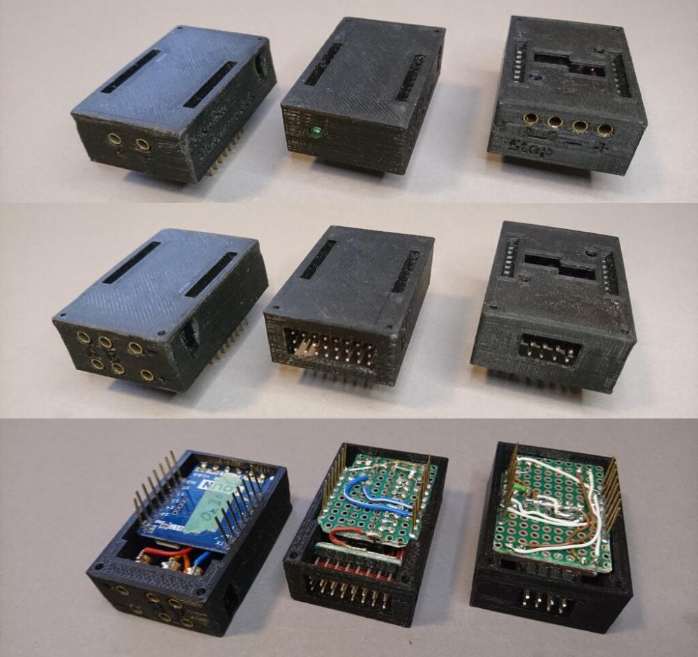

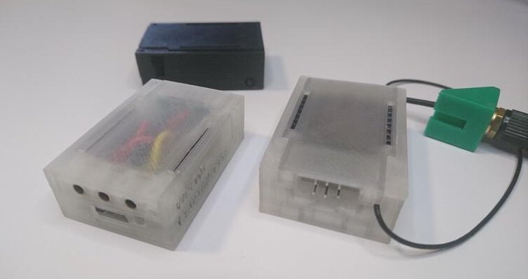

Eine Grippe später erst mal etwas mehr zum Basismodul, die technischen Daten stehen ja schon oben, und ein kleiner Video.
Links im Bild die Vorderseite: USB-Anschluss, rechts daneben schlecht erkennbar der Ausgang des onboard-LED-Lichtleiters, den es eigentlich nur bei nicht transparenten Gehäusen braucht. Darüber die drei ft-Buchsen zur Spannungsversorgung, in der Mitte GND, links +3,3V alternativ rechts +5V. Die +5V sind eigentlich anachronistisch, da das System mit 3,3V läuft, aber bei manchen Modulen wie dem Servo-Modul ist es nützlich, denn die werden auch über die Buchsenleisten oben weitergereicht.
Genau diese Buchsenleisten sieht man auf der Oberseite, da werden die Erweiterungsmodule aufgesteckt, im Prinzip könnte man hier natürlich auch per Jumperkabel direkt auf die Pins zugreifen.
Rechts im Bild die Rückseite: I2C-Bus mit 3,3V per 6pol. Wannenstecker mit ft-Belegung. Rechts daneben der Auslass für das optionale WLAN-Kabel, für das ich bisher innerhalb der Wohnung noch keinen Bedarf hatte.

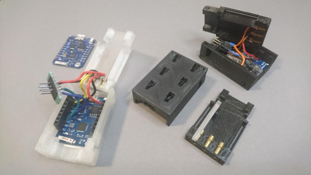

Hinten beim schwarzen Gehäuse sieht man gut den Resetbutton, der per print-in-place realsiert ist.
Hier der Blick ins Innere. Das Gehäuse ist snap-in, genau wie die Bundhülsen, die einfach eingeclipst werden. Links im Bild die Version mit Wemos D1 mini pro, erkennbar an der aufgelöteten Keramikantenne. Die relevanten Pins (GND, 3,3V, 5V, D1/SCL, D2/SDA) werden am board von oben abgegriffen, dazu müssen vor dem Einlöten die Fassungen der Buchsenleisten ein wenig präpariert werden, damit sie den Litzen Platz geben und weiter bündig auf der Platine sitzen.
Hinten rechts die Version mit dem "kleineren" Wemos mini v1" (nicht pro), auf dem noch ein komplettes ESP8266-Modul mit Blechgehäuse verarbeitet war. Hier kann man die Pins auch direkt am Modul abgreifen, das ist in der Summe aber auch nicht einfacher. Die LED liegt hier unzugänglicher, statt Lichtleiter nimmt man hier ein transparentes Gehäuse oder muss die SMD-LED ersetzen und nach vorne führen.

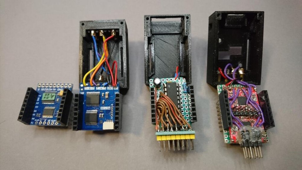

Also, dann mal zu den bisher fertigen Aktoren.
Von links nach rechts jeweils Motormodul, Servo-Modul und Schrittmotor-Modul, Vorderseite, Rückseite, Unterseite:
Wie man sieht sind die Module unten offen, da sie im Betrieb ja immer aufgesteckt sind, was eine Reihe von Vorteilen hat. Der Druck ist einfacher, das Ein-/Ausbauen geht fix und selbst eine Lötbrücke zum Wechsel der I2C-Adresse kann man mal schnell umsetzen. Die Platinen werden eingeclipst, die Buchsenleisten dienen der Zentrierung, kleine Nasen für den nötigen Halt. Zum Ausbau hebelt man die Platine mit eine kleinen Schraubendreher oder einer Taschenmesserklinge einfach aus.
Das Motormodul (links) ist Bespiel für ein einfach zu bauendes Modul, da ein Standard-D1-Mini-Shield zum Einsatz kommt und man nur die Bundhülsen anlöten und einclipsen muss. Wie kräml schon schrieb muss man da aufpassen, da es die in mehreren Versionen gibt. Die aktuelle v2.0.0 ist einwandfrei, allerdings war der Lolin aliexpress store die einzige aktuell lieferfähige Bezugsquelle, die ich zuletzt finden konnte. Die alte als v1.0.0 gelabelte Version (Einzelplatine links) ist nur noch als Klon zu finden, sie gibt es dafür wie Sand am Meer z.B. bei ebay. Problem ist hier die fehlerhafte Firmware, die man erst mal neu flashen muss (hier eine einfache dt. Anleitung). Ist lästig, aber machbar und man kann dann sogar die I2C-Adresse frei programmieren, so dass man theoretisch Dutzende Module stapeln könnte.
Jedes Modul treibt 2 Gleichstrommotoren (Anschlüsse A und B) bis 1,2A über I2C, dafür gibt es von Lolin jeweils (neu und alt) eine eigene Arduino-Library.
Das Servomodul (Mitte) ist vom Aufwand her eher das Gegenteil. Da die üblichen I2C-Servomodule auf Basis des PCA9685 viel zu groß wären und ich SMD-Platinen vermeiden wollte, habe ich nach einer AVR-basierten Lösung gesucht und bin bei Stefan Frings fündig geworden. Sein Programm ist sehr clever, effizient und mächtig und kann bis zu 10 Servos mit dem wirklich ressourcenarmen Attiny2313 über I2C treiben. Leider ist sein Code etwas sorglos programmiert, was beim knappen I2C-Timing des D1-mini zu Fehlern bei bestimmten Adressbereichen führte. Das lies sich aber zum Glück fixen, so dass die Lösung jetzt stabil läuft.
Aus Platzgründen sind es "nur" acht Servo-Ausgänge, die das Modul nutzt. Relativ aufwändig ist der Nachbau, da man den Chip erst mal per AVR-Programmer oder Arduino programmieren muss und relativ viel fricklicke Löterei anfällt, wie auf dem Bild zu sehen. An Anschlüssen gibt es nur die Servos und eine LED, die den Datentransfer anzeigt. Die Versorgung der Servos erfolgt aus den internen 5V (6V hält das System auch aus), die z.B. über das Basismodul eingespeist werden können. Die I2C-Adresse ist frei programmierbar, so dass auch hier mehrere Module problemlos gestapelt werden könnten.
Das Schrittmotor-Modul (rechts) ist wieder etwas einfacher. Zum Einsatz kommen zwei "Stepstick"-Module, hier mit A4983. Wichtig ist nur, welche ohne vorbestückte Stiftleisten zu kaufen, da die hier nur im Weg wären. Die meisten Pins werden nämlich nach unten durchkontaktiert und auf der Rückseite verdrahtet. Das belegt dann leider vier der kostbaren IO-Pins des D1-mini, weswegen das Modul auch nur einmal pro Stapel zum Einsatz kommen kann. Oben als Pins existieren nur die Jumper zur Auswahl des Microstepping, die Potis zur Strombegrenzung sind natürlich auch zugänglich.
Neben den beiden Schrittmotorausgängen (per Stiftleiste) gibt es vier ft-Kontakte für die Spannungsversorgung und einen Not-Aus-Schalter. Aufgrund der fehlenden Kühlkörper und der problematischen Luftzufuhr muss man hier sehr auf die Wärmeentwicklung achten, heavy-duty Anwendungen kommen eher nicht in Frage. ;-) Diese und diese (ohne Last) waren aber kein Problem.
Allgemein sind für alle Selbstbauplatinen übrigens dringendst zweiseitige, durchkontaktierte Lochrasterplatinen zu empfehlen, da sich bei den einfachen beim Löten viel zu leicht die Kupferschicht von der Platine löst, ich glaube Karl hatte die hier auch schon einmal empfohlen. Ideal ist 30x70mm, dann stimmt die Anzahl der Löcher schon mal in der Breite. Für den Zuschnitt verwende ich eine große Blechschere, das geht ruckzuck und ist viel sauberer als die elende Sägerei, auch wenn das Ergebnis nicht immer 1a aussieht.

Hallo,
muss schon sagen, das Gehäuse gefällt mir sehr gut. Hab es auch gleich mal ausgedruckt. Den TX-PI mit homeassistant/esphome bestückt. Somit kann ich Wefish via Browser flashen und ggf. programmieren. Den Ftduino als Slave am Wefish gehängt. Den ersten Smoketest hinter mir gebracht - gebrochen Drähtchen im Wefish, Levelshifter liefert nicht genug 3.3V, wie mach ich dies mit I2C - aber es geht.
Will heissen, es gibt noch viel zu tun aber hier mal ein Foto von meinen drei Amigos:
Danke an alle, hier natürlich an juh.
Gruß Kräml
