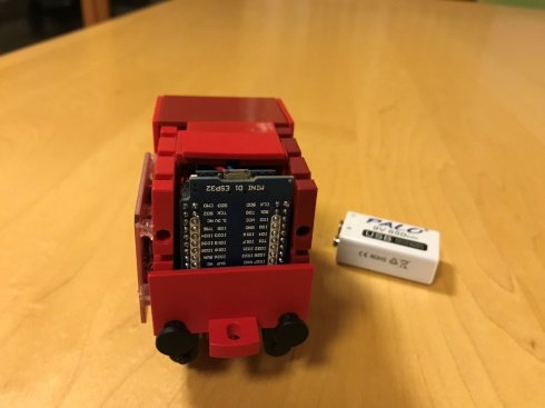

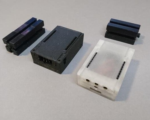

Hallo Christian und Stefan,
das ist eine klasse Projekt und ich bin sehr gespannt auf Euer Konzept Ideen und den Fortgang! Was allerdings "den kleinsten" Controller angeht, lege ich den Benchmark mal auf 45x15x15. 8-)
Das Konzept hat Ähnlichkeitem zu Eurem, ist allerdings modulbasiert. Ich werde das bei Gelegenheit mal in einem eigenen Thread vorstellen, vielleicht ist ja was Interessantes dabei.
vg
Jan

ist das rechte Gehäuse der Controller und das Linke der Motortreiber?
Sehen cool aus.
Gruss
Stefan

Kali-Mero hat geschrieben:
15 Sep 2020, 08:19
Das Bild sieht eher aus wie 45x30x15 - was ja schon der Hammer ist. 15x15 wär krass :shock:
Oh, Du hast Du recht, Kali, die Breite ist natürlich 30.
@Stefan: nein, das sind zwei Basismodule von vorne (USB, LED, Stromversorgung) und hinten (I2C). Die Platine ist keine Eigenentwicklung, sondern ein Wemos D1 mini pro v1.1.0 (ESP8266), die Erweiterungsmodule sind teils fertige Shields (z.B. Motortreiber) mit 3D-Gehäuse, teils aber auch Eigenkreationen (z.B. Servomodul). Aber ich will Euren Thread nicht hijacken, ich stell das nächste Woche mal genauer vor.
lg
Jan

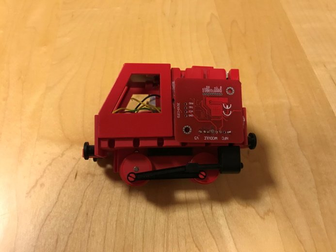

tolles Projekt. Ich arbeite momentan an einem ähnlichen Thema und zwar will ich die Bauspielbahn mit dem D1 mini und dem ESP32 steuern.
Ein Multiagentensystem aus Bahnen und Weichen mit jeweils eigenen Controllern soll selbstständig die optimalen Wege ermitteln. Die Positionen der einzelnen Ziele werden durch RFID ermittelt. Den Empfänger sieht man schon auf den Prototypen. Später möchte ich das Modell durch Roboter ergänzen, die Wagons beladen können. Die Kommunikation erfolgt per MQTT, als Programmiersprache verwende ich Micropython.
Viele Grüße
