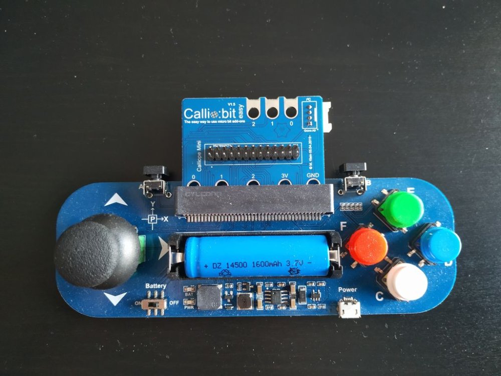

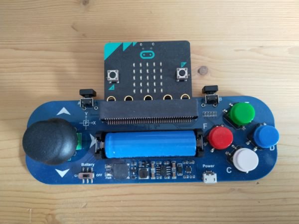

Bei Bluetooth hatte ich direkt einen Reflex. Wir spielen hier bei uns viel mit dem Calliope. Und damit kann man auch einen kleinen Robotter bauen. Um den fernzusteuern, habe ich diese Fernbedienung gekauft. Oben steckt ein micro:bit drin (vergleichbare Technik wie der Calliope). Die beiden können sich per Bluetooth unterhalten. Cool wäre, wenn ich den Micro:bit jetzt mit einem HM-10 und damit mit dem ftDuino koppeln könnte. Mal sehen, ob ich da was rauskriege. Im Moment fehlt mir aber auch der HM-10 zum testen.

Bin mir nicht sicher, was du meinst. Aber zur Erklärung: Die eigentliche Fernbedienung ist nur Elektrotechnik (also Schalter und Joystick). Kein eigener Speicher, kein Funkmodul, nur eine Schnittstelle zum micro:bit. Der micro:bit wird in die Fernbedienung eingesteckt, fertig. Also ist das Wort Fernbedienung nicht ganz richtig - eher Controllerboard.
Programm und Funktechnik sind auf dem micro:bit. Damit zwei Geräte miteinander sprechen können, wird ein "Kanal" auf beiden Geräten eingestellt und dann kann man mit den Blöcken Daten senden bzw. auf empfangene Daten reagieren.
