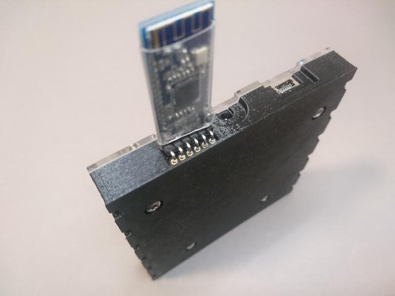

zunächst mal: Hut ab, Till, was Du hier in kurzer Zeit schon wieder auf die Beine gestellt hast. Und gleich auch ein neues Kapitel für's Handbuch mit Topp-Erklärungen ergänzt, super. Einen wichtigen Tipp könntest Du noch aufnehmen: bei Android+BLE muss man nicht nur Bluetooth sondern auch die location services (sprich: GPS) aktivieren, damit das Smartphone das HM-10 findet, zumindest bei meiner nicht mehr ganz aktuellen Android-Version.
Ich habe diese Lösungsvariante aus dem Ursprungsthread mal beim Wort genommen
MasterOfGizmo hat geschrieben:
03 Jul 2020, 21:52
Es dürfte ein paar Möglichkeiten geben.
  • An die TXD1 und RXD1-Leitungen des AVR im ftDuino gehen.

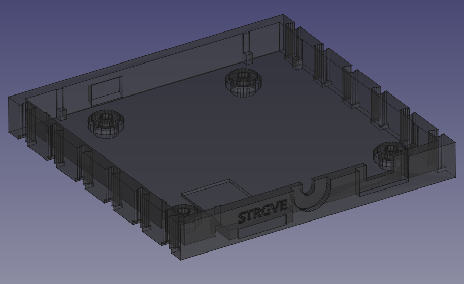

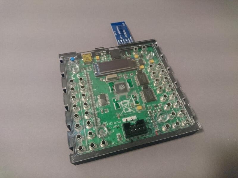

und meinen ftDuino ein wenig gemoddet, um RX/TX/5V/GND und zwei weitere pins direkt nach außen zu führen. Eine leicht modifizierte Unterseite des Gehäuses habe ich aus Deinem STL aus github erstellt, dank der topp Dokumentation der Bemaßung im Anhang des Manuals war das noch einfacher. Die Bluetooth Module können damit direkt angesteckt werden.

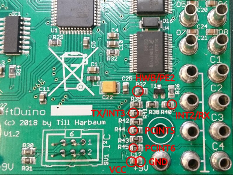

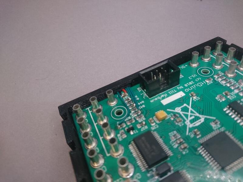

Die AVR-pins werden bei der Modifikation an den Widerständen der Schutzschaltungen abgegriffen. Ich habe v1.2 des Boards, bei v1.1 ist das Layout glaube ich ein wenig anders:
So sieht das Ganze mit angestecktem Modul aus:
Von Außen ist die Modifikation kaum erkennbar:

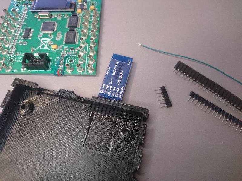

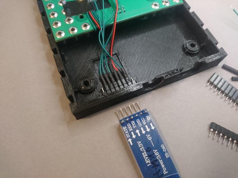

Die an den markierten Stellen angelöteten Litzen werden durch eine neu angebrachte Vertiefung in der Gehäuseinnenseite (leider auf dem Foto kaum zu erkenne) auf die Platinenunterseite geleitet:
Eine 8-polige Präzisionsbuchsenleiste rastet ohne Kleber in die entsprechende Aussparung ein, die 2 extra-Pins außen dienen als mechanischer Halt:
Im Prinzip könnte man hier die Litzen direkt anlöten, ich wollte es steckbar haben und daher noch zusätzlich eine kurze 6-polige Präzisionsbuchsenleiste als Stecker verwendet:
So sieht das modifizierte Gehäuse aus, bei Bedarf stelle ich die Datei gerne z.B. als commit zur Verfügung. Leider habe ich aus Versehen nicht die letzte Version gedruckt, die Beschriftung fehlt daher auf meinen Fotos:

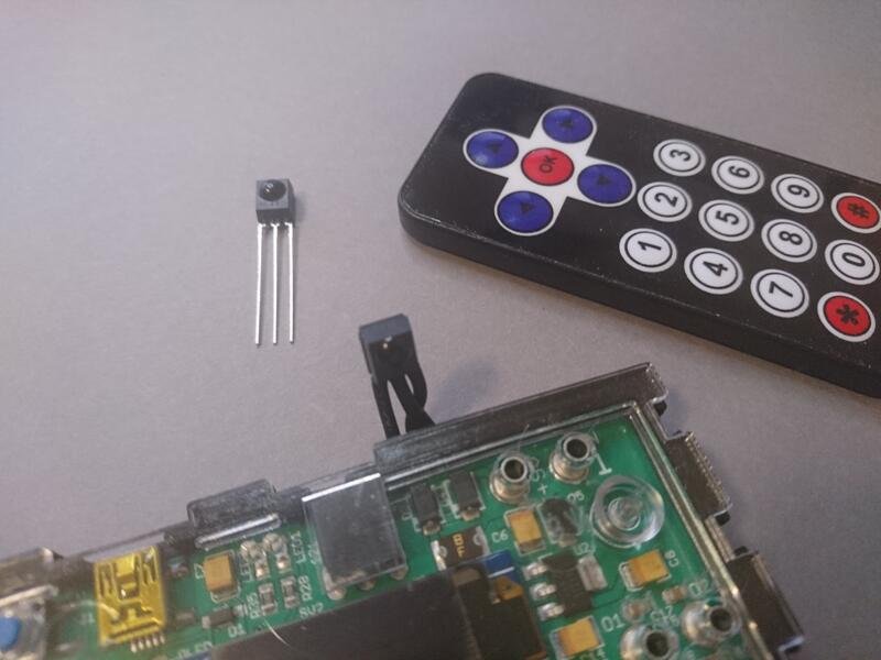

Und auch ein erster kurzer Test mit Infrarot-Empfänger war erfolgreich:
Damit steht neben Bluetooth noch eine zweite sehr einfache Möglichkeit zur Fernbedienung zur Verfügung. 433Mhz RF-Module wie das von Dirk und Thomas empfohlene RXB8 sollten auch gehen und wären dann die dritte neue Möglichkeit.

Und mit der IR-Empfängerdiode laufen jetzt auch die IR-Fernsteuerungen aus unserem Buch auf dem ftDuino...
Sehr fein.

Ich würde annehmen, dass Du die IR-Empfänger-Diode auch einfach direkt an C1 anschließen kannst. Mal schauen, ob ich noch eine in irgendeiner Grabbelkiste finde ...

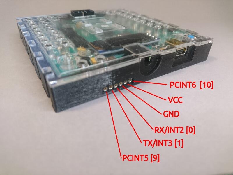

Klar, gerne. Der Vollständigkeit halber hier noch mal die Belegung im Bild, STL und FCStd schicke ich Dir per Mail.
Gerade habe ich die vier Pins auch noch mal als Ausgänge getestet, digitalWrite() funktioniert soweit einwandfrei.
Dass mit PCINT5 und PCINT6 zusäztlich die Pins der Counter-Eingänge genutzt wurden, hat den Vorteil, dass beide Interrupt-Pins und beide PWM-fähig sind. Wobei ich nicht tief genug in die ftDuino-Interna geschaut habe, um zu sehen, wie sich Beides mit der Standardfirmware beißt. Ein PWM per analogWrite() auf den Pins 9 und 10 ging jedenfalls im Test nur ohne Import der ftDuino.h. Ich nehme an bei den Interrupts wäre es ähnlich, was meine optimistische Aussage zu RF-Empfangsmodulen wieder relativieren würde, da die in der Regel mit einem der Interrupts arbeiten. Oder würde hier die lokale ftduino.h|c des ArduinoBlue-Sketches helfen?
