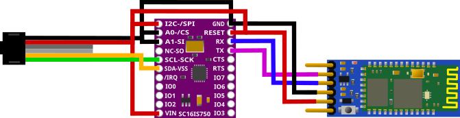

Der sauberste Weg, das HC05, HC06 oder HM10 an den ftDuino anzuschließen sieht so aus:

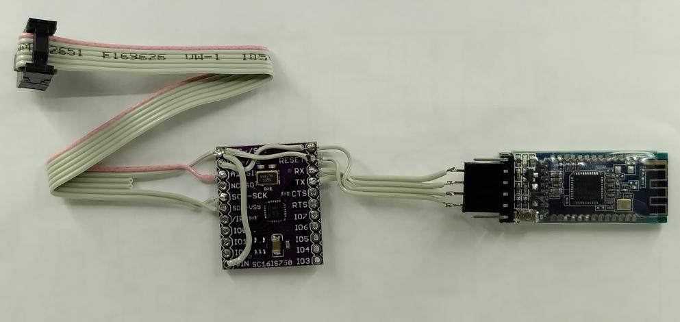

Das in der Mitte ist ein CJMCU-750. Und im echten Leben sieht das so aus:

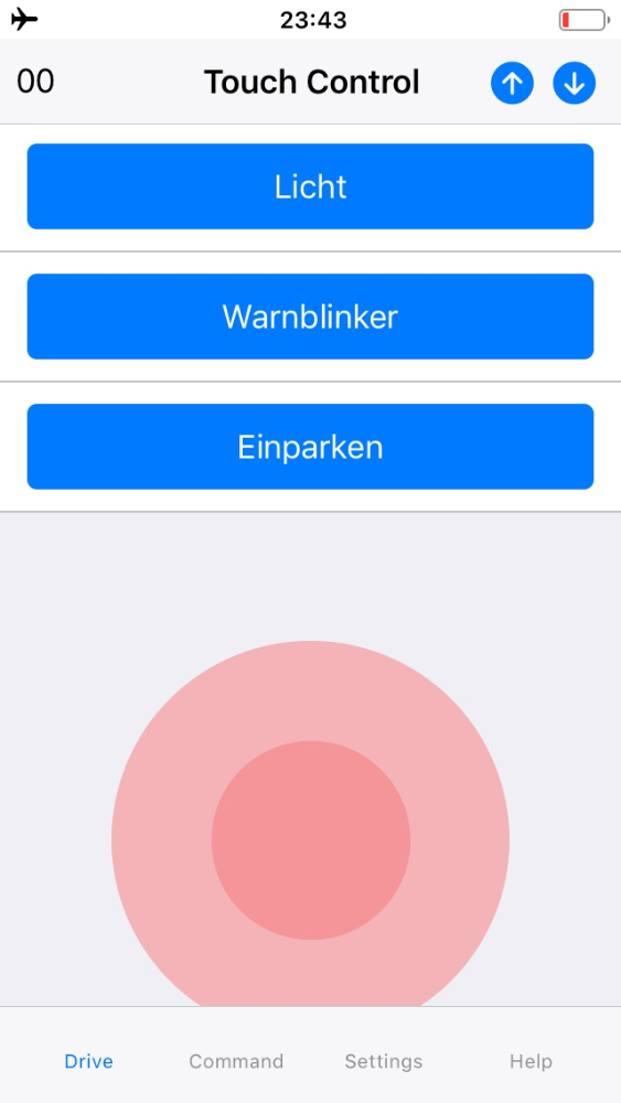

die von Till erwähnte App "ArduinoBlue" (gibt es für iOS und Android) ist genial - sie übermittelt über BLE Steuerungsdaten ("virtueller Joystick"), konfigurierbare Knöpfe, die Neigungsdaten (umgerechnet auf eine Skala von 0-99) und Textnachrichten an den Arduino und kann von diesem Textnachrichten empfangen. Die Auswertung der Daten ist mit der ArduinoBlue-Bibliothek ein Kinderspiel. Inzwischen lassen sich Buggy und Flitzer damit steuern; die Sketche und die Beschreibung des Anschlusses des HM-10-Moduls gibt es in Kürze auf unserer Buch-Webseite...
