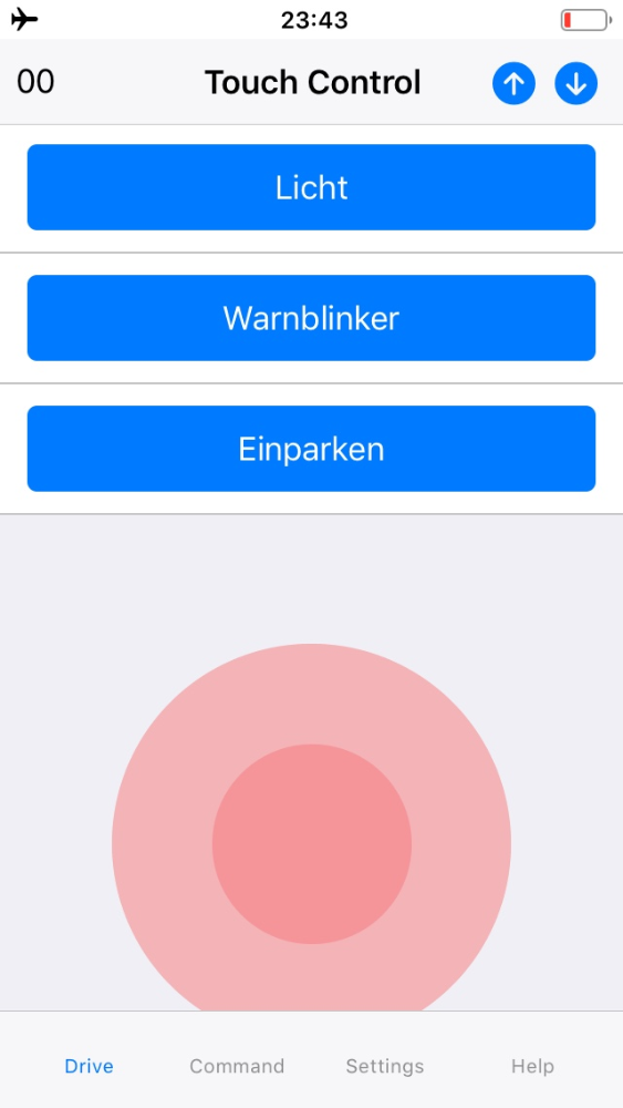

Dirk hat mich auf eine nette Smartphone-Anwendung hingewiesen: ArduinoBlue (gibt's für IOS und Android, ich habe nur Android ausprobiert). Damit kann man sowohl über den SC16IS750, als auch direkt am C1-Anschluss den ftDuino per HM10-Modul vom Smartphone aus steuern.
Soweit für die, die direkt experimentieren wollen. Für alle anderen arbeite ich das noch etwas aus und dokumentiere es in der Anleitung des ftDuino.

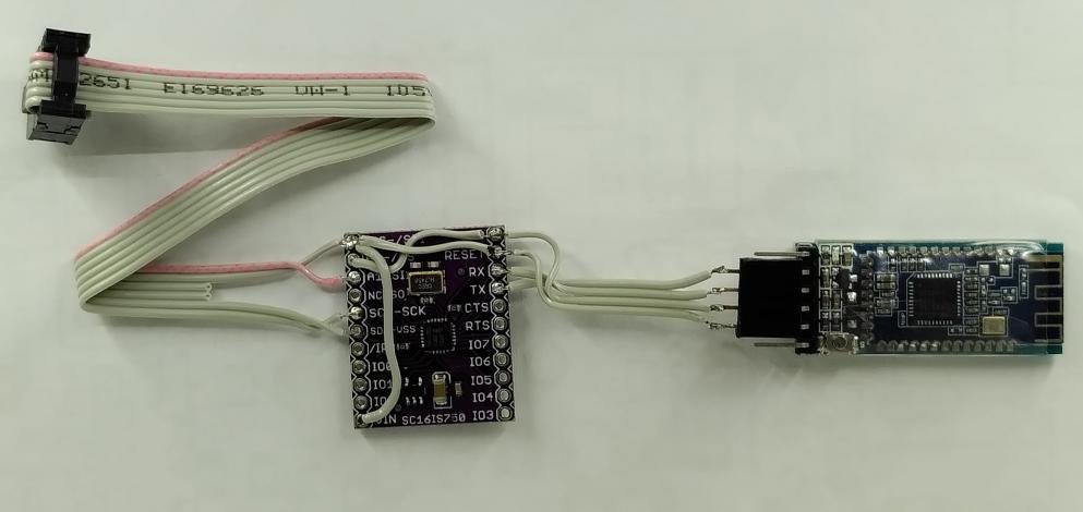

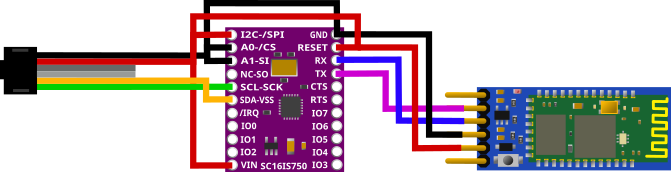

Der sauberste Weg, das HC05, HC06 oder HM10 an den ftDuino anzuschließen sieht so aus:
Das in der Mitte ist ein CJMCU-750. Und im echten Leben sieht das so aus:
Zuletzt geändert von MasterOfGizmo am 12 Jul 2020, 13:49, insgesamt 1-mal geändert.

die von Till erwähnte App "ArduinoBlue" (gibt es für iOS und Android) ist genial - sie übermittelt über BLE Steuerungsdaten ("virtueller Joystick"), konfigurierbare Knöpfe, die Neigungsdaten (umgerechnet auf eine Skala von 0-99) und Textnachrichten an den Arduino und kann von diesem Textnachrichten empfangen. Die Auswertung der Daten ist mit der ArduinoBlue-Bibliothek ein Kinderspiel. Inzwischen lassen sich Buggy und Flitzer damit steuern; die Sketche und die Beschreibung des Anschlusses des HM-10-Moduls gibt es in Kürze auf unserer Buch-Webseite...
