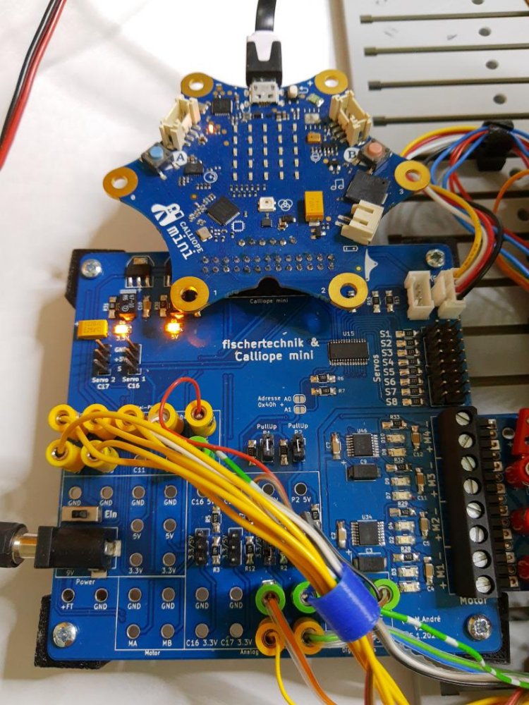

Hallo,
ich möchte an dieser Stelle einmal mein Projekt der letzten Monate vorstellen: Ein Breakout-Board für den Callope zum Anschluss von Fischertechnik.
Dieses Board basiert auf dem Grundkonzept von Michael, welches schon einmal in der ftpedia erwähnt wurde. Ich habe aber noch einige Erweiterungen vorgenommen wir einen 8-Kanal Servo-Treiber, 2 H-Motor-Treiber und schaltbare Spannungsteiler / Pullups:
Michael hat dankenswerterweise seine Library für MakeCode dafür angepasst!
Das Projekt habe inkl. der Unterlagen (Schaltpläne, Layouts) unter https://www.hackster.io/dl1ekm2/calliop ... ace-8ad8c0 abgelegt. Dort findet man auch eine Adapter-Platine für die Motor-Schraubanschlüsse sowie ein Befestigungs-Baustein.
Ich habe noch ein paar V1.1 Platinen da, die restlichen V1.0 (die eigentlich gehen, aber ein paar Unschönheiten hat) verschenke ich :-)

Ich hab mal dazu eine "mechanische" Frage.
Wie hast du die Buchsen gemacht?
Mit Vias?
Und welchen Abstand hast du genommen?

Hallo Holger,
ich habe mir in KiCad ein eigenes Bauteil erstellt. Ganz einfach. Letztlich ist der Footprint ein "Hole" wie ein Via mit 2,4mm Innen- und 2,6mm Außen-Durchmesser.

Ist der Abstand so 1cm, bzw im 2,54 Raster?

Hallo Holger,
schau dir einfach das Gerber an für die Maße.
Auf Anfrage stelle ich dir auch die Kicad-Files und die Libraries für die speziellen Teile zur Verfügung.

ich besitze bereits zwei der hier von Marcel vorgestellten bestückten Breakout-Boards in der Version 1.1. Sie lassen sich mit neueren Calliopes ab Release 1.3 einwandfrei montieren und funktionieren auch super. Sehr saubere Arbeit! - Auf diesem Wege auch noch einmal ein herzliches Dankeschön an Marcel.
Nun habe ich aber eine Frage:
Könnte man auch ein Calliope-Board älterer Bauart (Release 1.0 [ohne den sechsten GND-Anschluss bei den Motor-Pins]) physisch problemlos ohne viel Verbiegen mit Marcels Platine verbinden? - Ich denke da an einen möglichweise abweichenden Pin-Abstand der fünf bzw. sechs Pins bei den Motor-Anschlüssen der älteren Calliopes, der hinderlich sein könnte. Wenn ihr diesbezüglich Erkenntnisse habt, wäre ich für eure Antworten sehr dankbar.
Gruß
Eckehart
Re: Calliope Mini und Fischertechnik
Verfasst: 28 Jul 2021, 17:19
von dl1ekm
Hallo Eckehart,
*** ohne Garantie *** : ;-)
Wenn ich mir das Pinout von V1.0 und 1.3 ansehe, dann ist rechts nur 1 weiterer Massepin DAZU gekommen, die Position und das Raster der anderen Pins hat sich nicht verändert (Standard 2,54mm).
