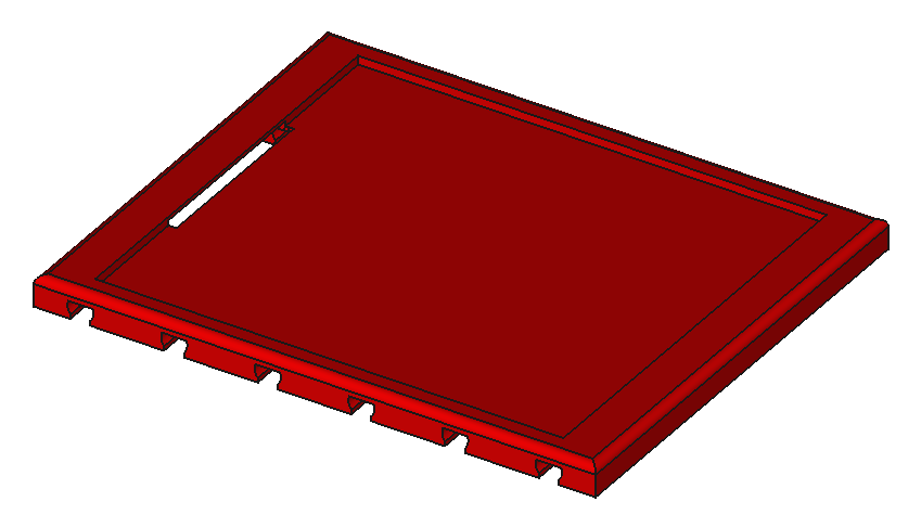

...so, ich habe mir mal zwei Keypads bestellt, weil die Idee, die über I2C anschließen zu können, mir sehr gut gefällt.
Für den PCF haben wir ja schon ein 3D-Druck-Gehäuse: viewtopic.php?f=38&t=5666#p41375
Und so stelle ich mir den ft-Rahmen für das Keypad vor - den inneren Ausschnitt muss ich dann anpassen, wenn ich die realen Teile habe, die Angaben bei eBay und AliExpress sind mir zu ungenau... Außenmaß ist 75x90. Veröffentlichung im 3D-Druck-Unterforum erfolgt nach Fertigstellung.

Sehr gut finde ich das mit dem 3D Druck Modell, das hatte ich mir auch schon vorgenommen. Ich hoffe Peter kauft dasselbe, das ich gekauft habe. :D Auch hier ist der Punkt: Habe mir Fusion360 angesehen und bekomme da sicher auch etwas hin, aber das dauert eben. Wenn es das schon gibt, hat man an dieser Stelle Zeit gespart.
Pirx
Hi,
schick mir mal bitte eine bemaßte Handskizze des Pads: Breite, Länge, Dicke, Lage und Breite des Flachbandkabels. Ich passe die Kostruktion dann an und schick Dir das .stl (Deine eMail bitte per PN)
Gruß

Druck ist fertig.
Sieht gut aus und passt, vielen Dank an Peter für die schnelle Hilfe.

Hallo zusammen,
ich hab das 3D-Druck-Gehäuse jetzt veröffentlicht:
viewtopic.php?f=38&t=6068
Gruß
