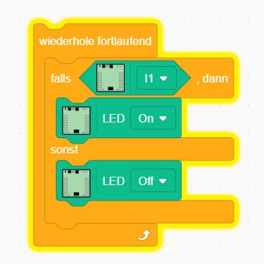

Nach einigem Rumprobieren denke ich, dass mein ftduino unter scratch 3.0 nicht zuverlässig läuft. Mit dem einfachen Blink Beispiel (siehe Bild) funktioniert für die ersten paar Ereignisse alles wie es soll mit dem Taster an I1, aber dann eben leider nicht mehr. Die LED macht nichts mehr (bleibt in Zustand an oder aus hängen), auch wenn das Programm noch läuft und die Verbindung besteht.
. Auch ein Reset am ftDuino ändert nichts dran.

Hallo und danke für den Hinweis - Till hat mir per mail geantwortet, und das Problem ist bestätigt und liegt bei Scratch. Ich halte Euch auf dem Laufenden falls es neues gibt.

Ich habe Scratch 3.0 per WebUSB und den Chrome Browser am ftDuino probiert: Der erste Eingang geht schon, nur manchmal wird der Taster nicht eingelesen, manchmal reagiert der ftDuino nicht. Auch kann ich nicht erkennen, wann eine Änderung in Scratch zum Board (erfolgreich) übertragen wurde. So kann man das leider noch nicht einsetzen.
