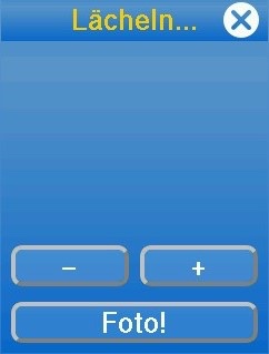

Hallo zusammen,
ich versuche gerade mich in den Umgang mit der CFW reinzufuchsen. Ist schon sehr spannend, was da bisher realisiert wurde. Leider kriege kein Bild von der USB-Kamera. Bemerkt habe ich das bei der App TXT-Show. Dann habe ich auch mal den Cube-Solver von MoG draufgeladen und im Kalibrierungsmodus auch nur den blauen Hintergrund gesehen.
Kennt jemand von Euch das Problem? Ich habe mehrere TXT und Kameras getestet - bei allen das gleiche...

Darum habe ich auch 0.9.4 getestet und das gleiche Ergebnis bekommen. Zur Verdeutlichung ein Screenshot aus TXT-Show:

Ich schreibe jetzt doch mal hier...
Das Problem, dass einige cfw-Apps, die auf die Kamera zugreifen, nicht mehr korrekt funktionieren, hat seinen Ursprung in einem openCV-Bug und wurde hier bereits dem cfw-Team gemeldet. Es existiert für die betroffenen Versionen von openCV ein bugfix, der allerdings in die cfw übernommen werden müsste. Zudem besteht zumindest die *Hoffnung*, dass das in openCV selbst wieder gefixt wird.
Der Fehler besteht darin, dass openCV beim Skalieren größerer Grafiken aus welchem Grund auch immer Speichermangel meldet und das Bild nicht skalieren kann.
Der im TXTShow-Debugging gefundene Hinweis auf timeouts hat damit (leider) nichts zu tun. Die ft-Kamera sendet unsaubere Daten, die zu der Fehlerausgabe führen. Trotzdem wird ein Bild übertragen.
Verwendet man andere USB-Kameras, so tritt diese Meldung nicht auf. Auch auf dem TX-Pi, der einen anderen openCV-Build als die cfw verwendet, laufen die fraglichen Apps fehlerfrei.
Was nun aber in TXTShow unter der aktuellen cfw weiterhin passiert, ist, dass das 960x720 Pixel große Bild per openCV zur Anzeige auf 240x180 px verkleinert werden soll, und dabei scheitert openCV.
Fordert man nun von der Kamera direkt ein kleineres Bild an, kann openCV das erfolgreich verarbeiten...
Die Auflösung auf 320x240 Punkte zu verringern, maskiert lediglich die Symptome des openCV-Problems und führt dazu, dass man in TXTShow nun noch Mini-Bilder aufnehmen kann.
Wie zuvor schon von Kali-Mero ermittelt, enthalten frühere cfw-Versionen noch eine diesbezüglich funktionierende openCV-Version, mit der auch TXTShow problemlos läuft.
Raphael (ski7777) hat mir vor einigen Tagen mitgeteilt, dass er sich bei Gelegenheit den Bugfix mal anschaut und versucht, openCV für die cfw zu reparieren.
Viele Grüße
Peter
