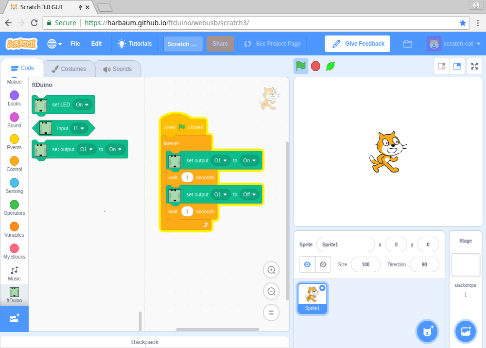

Scratch ist ja in Schulen recht beliebt und fischertechik selbst bietet ja auch eine Scratch-Anbindung für den TXT und den RoboLT an. Das basiert aber auf der alten Scratch2/ScratchX-Variante und benötigt Flash und ist daher nicht mehr mit aktuellen Browsers kompatibel. Von ganz alten Scratch1 und der darauf basierenden Scratch-for-Arduino-Version ganz zu schweigen.

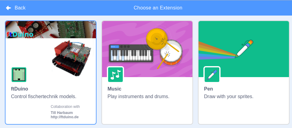

Seit Anfang des Jahres gibt es Scratch3. Das basiert auf aktuellem HTML5 und baut wie mein Brickly auf Googles Blockly auf. Prinzipiell läuft das in jedem Browser und damit auch in Googles Chrome. Das ist insofern interessant, als man aus Google-Chrome auch direkt auf USB-Geräte zugreifen kann.
Was heisst das alles? Wenn man Google-Chrome benutzt und seinen ftDuino mit dem passenden Sketch versieht kann man direkt aus dem Browser den ftDuino steuern.
Erste Version: https://harbaum.github.io/ftduino/webusb/scratch3/, Das ist erst der Anfang, da wird noch mehr kommen. Aber Scratch3 ist selbst noch in der Entwicklung und z.B. Übersetzungen von Extensions klappen noch nicht so recht,

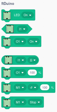

So langsam wächst das Projekt:
An ein paar Ecken stößt man wegen des halbfertigen Zustandes, in dem Scratch 3.0 noch ist. Größtes Problem ist, dass manche Dinge irgendwo fest verrahtet sind. Z.B. sind die Übersetzungen nicht Teil des jeweiligen Erweiterungsmoduls, sondern irgendwo in den Tiefen der Benutzeroberfläche verborgen. Also hat die ftDuino-Extension erst einmal keine Übersetzungen und ich habe versucht, Sprache möglichst sparsam zu verwenden.
Zweitens scheint Scratch 3 genau auf die Art der Bluetooth-Kommunikation ausgelegt zu sein, die die bestehenden Lego- und Microbit-Extensions nutzen. Das umgehe ich bisher etwas, indem ich da irgendwo neben der "Start-Flagge" auf etwas dreckige Art ein drittes Icon einfüge, das den Hardwarestatus symbolisiert. Wenn ich die eigentlich für einen "Hardware-Status" vorgesehenen Mechanismen nutze, dann habe ich auch gleich die ganze Bluetooth-Logik dabei, was mir bei einem USB-Gerät wenig nützt.

Die Scratch-Anbindung wurde aus technischen Gründen ein paarmal fundamental überarbeitet. Die aktuelle Version ist jetzt m.E. technisch ok. Wer also Lust hat kann nun testen und wenn irgendwas nicht so funktioniert wie erwartet. dann bitte ich um Feedback.
