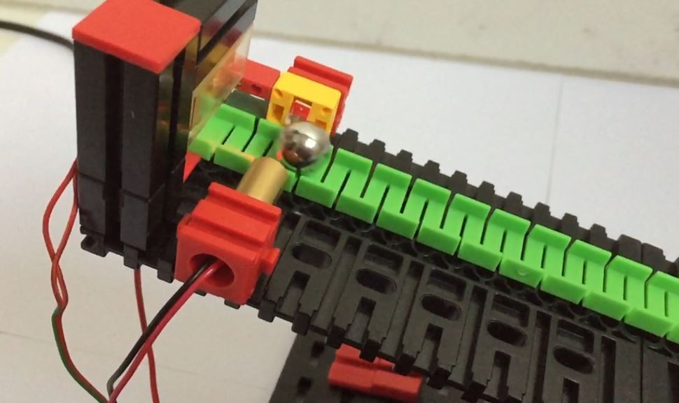

Ich habe vor längerer Zeit die Beschleunigung einer ft Kugel auf einer schiefen Ebene gemessen (siehe ft:pedia 2016/1)
Versuchsaufbau: Beschleunigung einer Kugel auf der schiefen Ebene
Bei dem Versuch messe ich die Verdunklungszeit an der ersten Lichtschranke und die Zeit zwischen den beiden Lichtschranken. Aus der Verdunklungszeit kann man angenähert die Momentangeschwindigkeit berechnen. Für den zurückgelegten Weg gilt dann: s= 1/2 at² + v0 *t. In diesen Messungen resultieren die Abweichungen durch Reibung an den Schienen und die Tatsache, dass die Drehbewegung der Kugel (Rotationsenergie) nicht gemessen wird.
Du hast erwähnt, dass mit der Kombination Pi+ftDuino der kleinstmöglich messbare Zeitraum ca 10ms beträgt. Solange man nicht weiß, ob dieser Fehler beim Starten/Stoppen der Messung, oder während der kontinuierlichen Abfrage entsteht und wie man diesen Fehler dann herausrechnen kann, würde ich eher mit dem ftDuino im Solobetrieb messen, da dieser ähnlich wie Frans FPGAs sehr kleine und präzise Zeitmessungen erlaubt.
