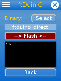

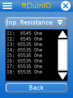

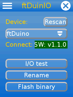

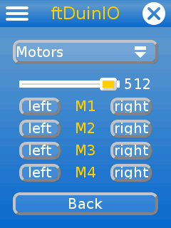

für TXT und TX-Pi habe ich eine kleine App geschrieben, mit der man den ftDuino flashen und die I/Os testen kann:
Damit die community firmware bzw. Apps wie ftDuinIO und startIDE mit dem ftDuino kommunizieren können, muss auf dem ftDuino der sketch ftduino_direct.ino laufen. Dieses kann man aber mit ftDuinIO selbst auf den ftDuino flashen!
Wenn ftduino_direct auf dem ftDuino läuft, kann man dem ftDuino eine ID bzw. einen Namen zuweisen (Rename-Button). Damit ist es möglich, mehrere ftDuinos parallel an einen TX-Pi anzuschließen und dann über die Namen anzusprechen.

Zum Flashen von kompilierten Binaries kann man diese entweder direkt aus dem lokalen Speicher (TXT/TX-Pi) oder aus dem Internet-Repository des ftDuino herunterladen.

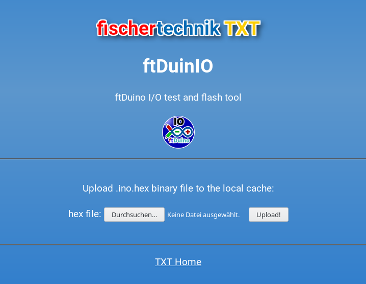

Um selbst kompilierte sketches auf den TXT/TX-Pi zu übertragen, gibt es ein minimales Webinterface der App:
Achtung, die binaries müssen die Endung .ino.hex haben!
