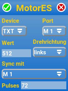

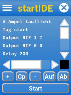

Der Programmcode wird menugeführt erstellt und als Befehlsliste dargestellt, hier z.B. die Parametrierung für zwei synchronisierte Encodermotoren:
Eingänge können digital und analog abgefragt werden, es gibt konditionale Verzweigungen (If...), Sprungbefehle und Unterprogramme sowie Integer-Variablen und Arithmetikfunktionen,
Datenlogging in eine Datei ist ebenso möglich wie der Zugriff auf die startIDE-Projekte und Logdateien über das Webinterface der App, wobei die Log-Dateien sogar als .csv verfügbar sind.
Zur Interaktion mit dem Benutzer können Texte und Variablenwerte ausgegeben und Werte über Bildschirmtastatur oder Drehsteller abgefragt werden. Einfache Menus sind als Mehrfach-Button-Auswahl möglich.

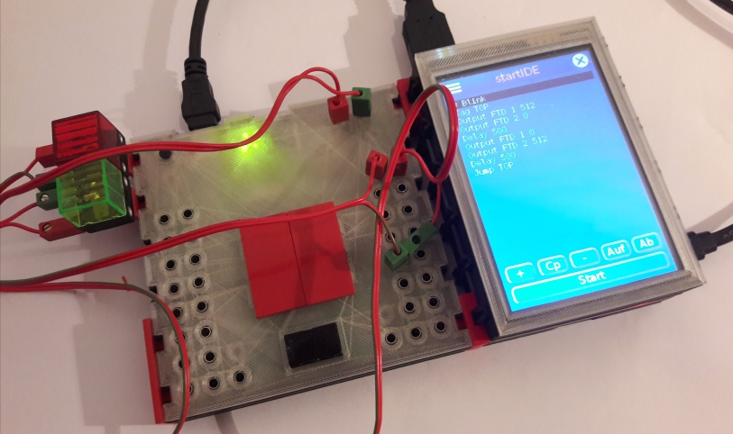

Ein kurzes Video auf youtube, das zeigt, wie auf dem TX-Pi/ftDuino ein Blinklicht programmiert wird, gibt es hier:
https://youtu.be/IHZensWPgkA
