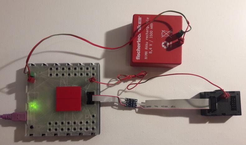

BMX055
Ich habe für den ftDuino einen I²C-Level-Shifter gebaut. Damit lässt sich der BMX055-Sensor von fischertechnik anschließen:
Die kleine Platine in der Mitte ist von Ebay https://www.ebay.de/itm/Pegelwandler-I2 ... 2a90210fb2 und der Sketch auf dem ftDuino ist z.B. https://github.com/ControlEverythingCom ... er/Arduino.
Mit diesem Adapter müsste man auch den TXT mit dem ftDuino verbinden können. Das teste ich als nächstes. Und da man in RoboPro ja relativ einfach I²C-Geräte ansteuern kann ist damit der ftDuino als Port-Erweiterung am TXT unter RoboPro nutzbar.
Wenn ich mal zeit und Lust habe mache ich aus dem Level-Shifter eine kleine Platine mit den ft-üblichen I²C-Buchsen und einen ft-Gehäuse. Da der ftDuino den I²C-Anschluss des TX nachbildet müsste dieser Adapter auch einen TX und einen TXT per I²C koppeln können oder für den TX entworfene Sensoren am TXT oder den TXT-Sensor am TX usw usw ....

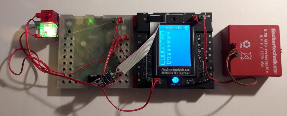

Wie geplant ist das Kabel auch "andersrum" nutzbar, um den ftDuino am TXT zu betreiben.
Kleines Video dazu unter https://www.youtube.com/watch?v=X6lsQl3Ekz8. Hier im Beispiel läuft der TXT unter der Community-Firmware mit der App https://github.com/harbaum/cfw-apps/tre ... ftDuinoI2C. Aber da der ftDuino in diesem Fall als ganz normales I²C-Gerät angeschlossen ist lässt er sich auch wie jedes andere I²C-Gerät unter RoboPro am TXT nutzen.

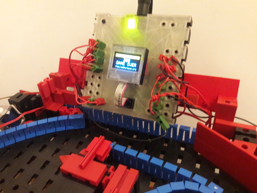

Flipper mit ftDuino
Der ftDuino kann alle üblichen Modelle für den TXT und TX steuern. Hier mal der Flipper:
Und ein Video dazu: https://youtu.be/-zmuOhcHRbY

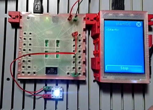

Re: Neues vom ftDuino
Von mir auch mal ein Beitrag, auch schon im startIDE-Thread (viewtopic.php?f=33&t=4588#p33217) veröffentlicht:
ftDuino als I/O am TX-Pi, programmiert mit startIDE:
https://youtu.be/IHZensWPgkA
Gruß
Peter
Gruß
Peter

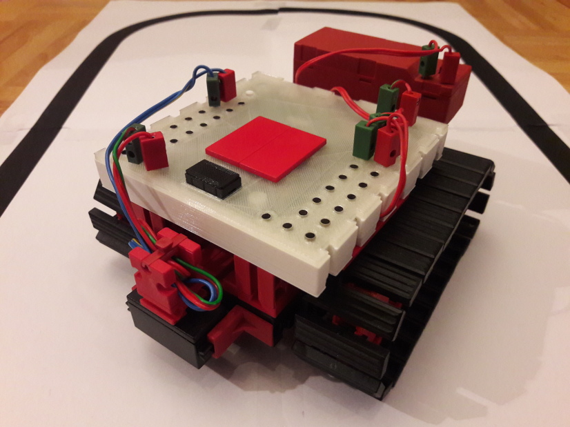

Ein weisser ftDuino als einfacher Linienfolger:
Der nutze den 128598 ROBO IR-Spurensensor.
Video dazu: https://youtu.be/JQ8TLt5MC9k

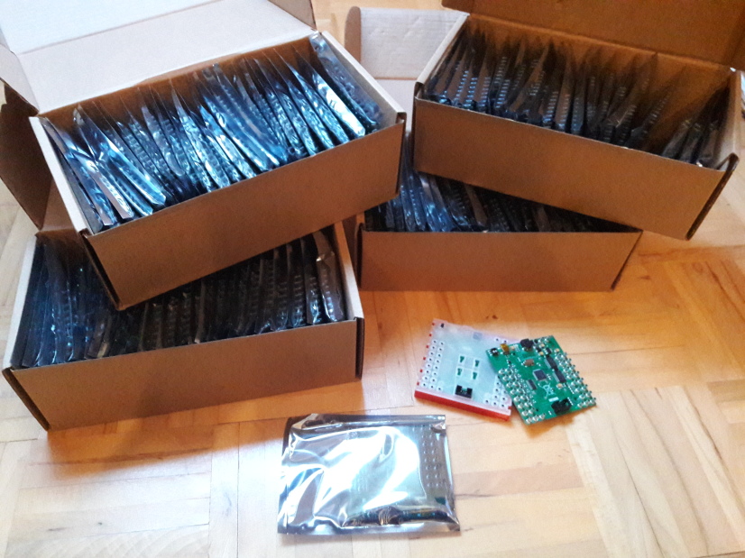

100 ftDuinos
Noch fehlen die Gehäuse. Aber hier sind die ersten 100 ftDuinos frisch aus dem fernen Osten:
Hallo Till,
sehr interessant, deine Kleinserie.
Kommen die 100 ftDuino-Gehäuse aus dem 3D Drucker?
Gruß
Dirk
Gruß
Dirk
