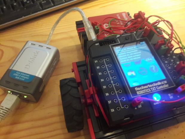

- Ich habe in einem Posting von 2015 gesehen, dass gewisse Ethernet-USB-Adapter (D-Link DUB-E100 wurde genannt) funktioneren. Ist diese Aussage noch gueltig?
