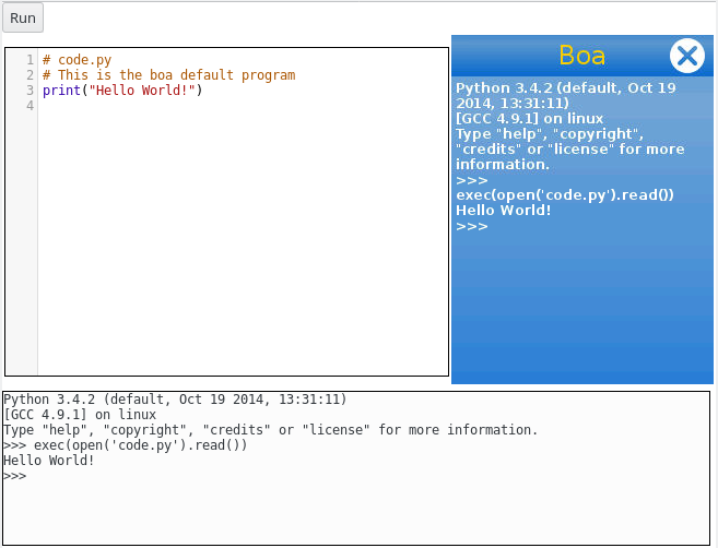

Wie schon im BASIC-Thread angedeutet habe ich ein paar Tage an "Boa" gebastelt. Es ist mur ein ganz rudimentäres Setup bisher. Aber letztlich soll es auch simpel bleiben (mal schauen, on das klappt).
Die Idee ist, auf dem TXT direkt per Browser zu programmieren. Dazu habe ich drei Dinge zusammengeklebt:
  • Den CodeMirror-Editor, damit man im Wbebrowser bequem Python-Code schreiben kann
  • Den noVNC-Client, damit man am Browser den Bildschrm des TXT sehen kann
  • Bricklys Code zur Kommunikation zwischen Brwoser und TXT
Diese Teile funktionieren soweit alle zusammen und man kann interaktiv am Browser Python-Kommandos eingeben und bekommt direkt die Reaktion des TXT und man kann eine Programmdatei editieren und per "Run" laufen lassen.
Bisher gibt es keine Projektverwaltung, keine Möglichkeit, mehr als eine Datei zu bearbeiten etc etc und vor allem läuft es mangels VNC-Server gar nicht auf der CFW auf dem TXT, sondern nur auf dem TX-PI.
Letztlich wird das Setup deutlich einfacher sein, als z.B. Brickly, weil ich mich um die ganze TXT-Hardwareanbindung nicht kümmern muss. Alles was man auf dem TXT in Python machen kann geht schon. Man kann sätmliche Hardware ansprechen.
Ich weiss noch nicht, wie weit ich das ganze entwickel, daher habe ich den aktuellen Stand mal in meinem cfw-apps-Repository zur allgemeinen Belustigung abgelegt.
Boa running program
Boa running program

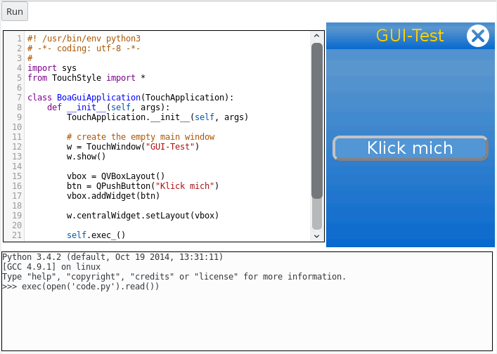

Man kann sogar komplette GUI apps schreiben:
Boa GUI app
Boa GUI app
Die öffnen dann ein eigenes Fenster über dem Boa-App-Fenster. man sieht dann zwar die Konsolenausgaben auf dem TX-PI/TXT nicht mehr, aber die hat man ja immernoch unten in der Kommandozeile im Browser.
