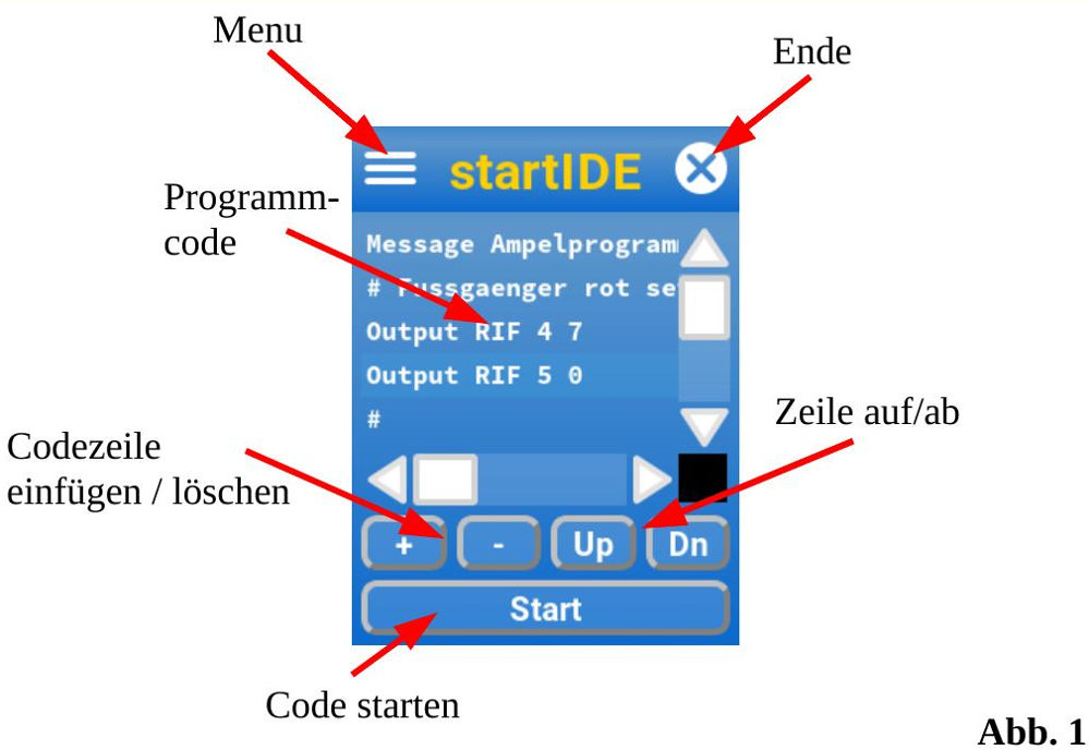

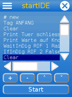

Hallo zusammen,
startIDE soll es ermöglichen, simple, serielle Programmabläufe direkt auf TXT oder TX-Pi zu erstellen.
Aktueller Stand: TX-Pi bzw. TXT können ein Interface der Robo- Generation rudimentär ansteuern (Robo Interface, Robo LT controller, Robo I/O Extention und RF Data Link)
Modelle wie eine Fußgänger-Fahrzeug-Ampel, Waschmaschine, Händetrockner etc. aus dem LT Beginner Baukasten und auch mehrachsige Roboter mit Impulsrad und Endschalter funktionieren schon!
Die Funktionen sollen auch für den TXT selbst noch implementiert werden.

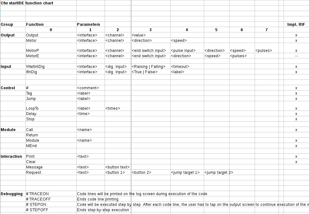

Übersicht über die Befehle:
als odf-Dokument mit kurzer Erklärung:
https://github.com/PeterDHabermehl/star ... onList.ods
Es würde mich sehr freuen, wenn Besitzer von TXT/TX-Pi und einem der genannten Robo-Interfaces sich das mal anschauen und ihre Meinung äußern würden...
Zu finden ist die App unter
https://github.com/PeterDHabermehl/star ... artIDE.zip
Auch allgemeines Feedback - zu Sinn oder Nicht-Sinn der App, Ideen, Vorschläge etc. - ist willkommen...
Ich habe noch angedacht, Input-Funktionen für analoge Sensoren (Abstand, Farbe, Spur) einzubauen. Am TXT soll auch der Encoder-Motor unterstützt werden.
Ebenso wird es am TXT möglich sein, TXT- und Robo-Funktionen in einem Programm zu verwenden, das heißt, man hat dann entsprechend mehr Anschlüsse für ein Modell zur Verfügung...
Ich möchte startIDE soweit bringen, daß Farbsortier- und Kugelbahnroboter aus TX ElectroPneumatic und die Modelle aus dem RoboLT Beginner sowie den alten IndustryRobots und ähnliche Modelle steuerbar sind...
Variablen, Mathe-Funktionen, Timer, Threading usw. sind NICHT geplant

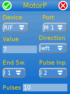

startIDE kann jetzt auch die TXT-IO ansteuern.
Die Befehle Output, Motor und MotorPulsewheel sowie WaitInDig und IfInDig funktionieren. Damit kann man also auch auf dem TXT schon Modelle steuern.
Ich verweise auch noch mal auf die Funktionsübersicht:

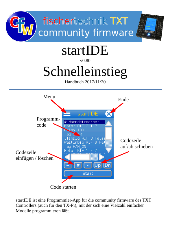

Neue Version v0.5:
Kann jetzt auch zwei Encodermotoren synchron ansteuern -> Funktion MotorES
Anfang eines deutschen Handbuchs (PDF) unter:
https://github.com/PeterDHabermehl/star ... _05_de.pdf
Achtung, im App Store der cfw wird die neue Version nicht als Update angezeigt, weil ich die alte Version mit 0.42 bezeichnet hatte. Einfach über den AppStore startIDE neu installieren. Version läßt sich dann im Menu unter "About" abfragen.
[/b]
[/b]

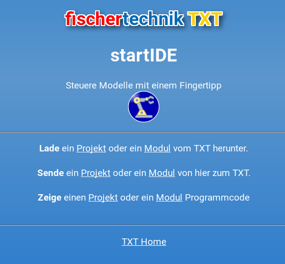

v0.81 im App-Store verfügbar:
- Deutsch/Englisch lokalisiert
- Webinterface zum up-/download von Programmen
Das aktuelle Handbuch ist über das Webinterface / 'Get more Application information' oder hier:
https://github.com/PeterDHabermehl/star ... 080_de.pdf
verfügbar.
verfügbar.

Hallo,
BT controller ist NICHT eingebunden - den besitze ich nicht.
Robo LT controller ist über die libroboint eingebunden, weil die gesamte Robo Interface Familie über die libroboint betrieben wird, d.h., er liefert keine Analogdaten.
Gruß
Peter
Gruß
Peter
Re: CFW: neue App: startIDE - Modelle direkt programmieren
Schade. Ich suche nach einer Möglichkeit Analoge Sensoren wie Ultraschall oder NTC
an zu schließen und deren Werte aus zu lesen.
Gruss
Gruss
- PHabermehl
- Beiträge: 2640
- Wohnort: Bad Hersfeld
Hallo nochmal,andi1965 hat geschrieben:Schade. Ich suche nach einer Möglichkeit Analoge Sensoren wie Ultraschall oder NTC
Gruss
startIDE ist eine App für die community firmware des TXT Controllers. Da können dann auch alle Sensoren benutzt werden.
An den TXT kann man dann als Erweiterungen noch die alten Robo Interfaces anschließen.
Worauf wolltest Du startIDE denn laufen lassen?
Es gibt noch zusätzlich die Möglichkeit, startIDE auf dem TX-Pi, das ist ein Raspberry Pi mit Touchscreen und der vorgenannten Community Firmware, suche mal hier im Forum danach, laufen zu lassen. Da der TX-Pi keine Ein- und Ausgänge besitzt, kann man dort wiederum TXT (macht wenig Sinn) oder die Interfaces der alten Robo Generation als I/O-Hardware (oder den ftduino https://github.com/harbaum/ftduino in Verbindung mit https://github.com/PeterDHabermehl/ftduino_direct , was wiederum auch als Erweiterung am TXT möglich wäre) benutzen.
Außerdem kann man startIDE mit dem https://github.com/PeterDHabermehl/cfw_dev-setup_4rpi Setup auf Desktop-Raspberrys laufen lassen oder mit entsprechendem Aufwand in jeder community firmware Entwicklungsumgebung, vorzugsweise unter Linux.
Gruß
Peter
