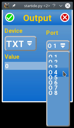

Ich möchte in einer App ein GUI mit QComboBox erstellen. Alles soweit okay, aaaaber... Ich möchte für diese ComboBox einen kleineren Font (20px) verwenden...
Ich habe jetzt schon eine Reihe von Verbiegungen hinter mir, aber im Gegensatz zu anderen Widgets, wo ein "einfaches" .setStyleSheet("font-size: 20px;") ausreicht, habe ich bei der ComboBox das Problem, daß dann die ausgeklappte Liste unten Leerraum hat und auch die Abstände nicht stimmen...
Video: https://youtu.be/sdsxIx9z494
In dem Beispiel sieht man schön das Problem, ebenso, daß der Font des TouchUI-Stylesheets "etwas" zu groß ist -> Siehe ComboBox mit dem "TXT"-Label.
Wie krieg' ich das in den Griff?

Das ist das pöse Codestück:
Code: Alles auswählen
        self.port=QComboBox()
        self.port.setStyleSheet("font-size: 20px;")
        self.port.addItems(["O 1","O 2","O 3","O 4","O 5","O 6","O 7","O 8"])
        self.port.setCurrentIndex(int(self.cmdline.split()[2])-1)
        k2.addWidget(self.port)

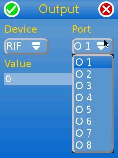

Und ... auf dem tx-pi sieht's so aus:
Also so, wie ich es gern hätte...
Auf dem TXT selbst hingegen:
:cry: :cry: :cry:
Wer hat 'ne Idee? Hilfe...
