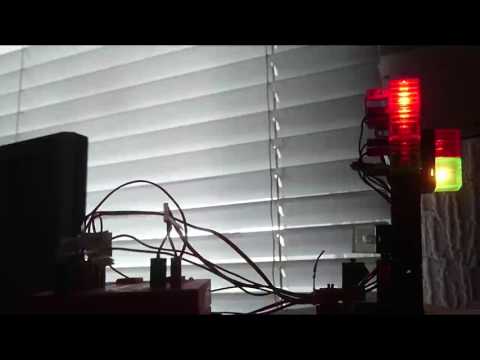

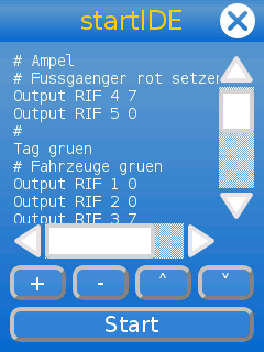

Noch gibts eigentlich nicht viel zu sehen, aber... weil gerade 'was funktioniert hat und ich mir ein Loch in den Bauch gefreut hab, wollt' ich das doch mal mit Euch teilen - scripten per Fingertipp direkt auf dem TXT/TX-Pi...
Hardware ist ein TX-PI mit Robo I/O extention. Soll aber später genau so mit den original TXT-Ports gehen (bzw, auch mit Roboxx-Hardware am TXT)...
https://youtu.be/CGZqTKkeqZA
Und so sieht der code für den Händetrockner aus: Lichtschranke an M2 und I1, Gebläse an M1
Code: Alles auswählen
# Haendetrockner
# Lichtschranke an
Motor RIF 2 l 7
# Endlosschleife
Tag start
WaitForInputDig RIF 1 Falling
Motor RIF 1 r 7
WaitForInputDig RIF 1 Raising
Motor RIF 1 s 0
Jump start
viele Grüße
Peter

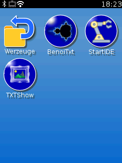

Sieht prima aus. Was ist denn StartIDE? Hast Du Dir das ausgedacht?
Benutzeravatar
PHabermehl
Beiträge: 2635
Wohnort: Bad Hersfeld
Re: CFW: sneak preview of a new app
Beitrag von PHabermehl » 13 Mai 2017, 08:51
Hmm, ich hab kürzlich mal wieder 'startide rising' gelesen... Und dann dacht' ich so... Robo LT Starter, und das schon lang diskutierte Thema IDE für die cfw... Nicht, dass die App jemals ne IDE werden wird, aber ich fand den Namen dann lustig....
viele Grüße
Peter

Das ist jetzt nicht wirklich der Sache dienlich, aber ich lese hier gerade viel (zu viel) rum, dabei ist mir aufgefallen, dass die Ampelschaltung im Youtube Video falsch ist ;)
Benutzeravatar
PHabermehl
Beiträge: 2635
Beitrag von PHabermehl » 05 Jul 2017, 22:13
...Mir auch schonb :oops:
Aber danke für die Rückmeldung!
