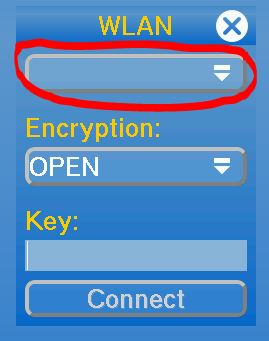

Re: CFW weekly (v0.9.3-rc%2Bsnapshot-20170323) WLAN Kennwort
Hallo,
leider geht es nicht.
ich habe die Datei mit ssh geaendert:
/etc/wpa_supplicant.conf
Orginal:
ctrl_interface=/var/run/wpa_supplicant
ap_scan=1
update_config=1
nach Änderung:
update_config=1
network={
ssid="xxxx"
psk="xxxxxx"
Der TXT baut keine Verbindug zum WLAN auf.
Nach der Änderung erscheint im WLAN das angehängte Bild und ich kann kein WLAN mehr auswählen (ach nachdem ich die ursprüngliche Datei wieder eingespielt habe)
Auch Neustart hat nichts gebracht.
Woran kann das liegen?
Gruß Grau
Wenn ich die Konfiguration meiner Firmware zugrundelege (nicht ganz der aktuelle Snapshot, aber jedenfalls ein 0.9.3-rc-Build von vor 2 Wochen), liegt es daran, dass /etc/wpa_supplicant.conf doch nicht die richtige Datei ist, die geändert werden muss.
Ich habe die "richtige" Datei nicht gefunden, als ich meine cfw eingerichtet habe und habe daher das Netzwerk via App konfiguriert. Das Ergebnis ist wie folgt:
Die Datei /etc/wpa_supplicant.conf ist unverändert, hat also folgenden Inhalt:
Die eigentliche Konfiguration liegt unter /etc/network/wpa.wlan0.conf. Dort steht folgender Inhalt:
Und in der Datei /etc/network/interfaces steht Folgendes:
Ich hoffe, das lässt sich übertragen und hilft dir weiter!
Hallo,
jetzt geht es.
ich habe die Daten hier eingetragen:
Danke
jetzt geht es.
Danke
