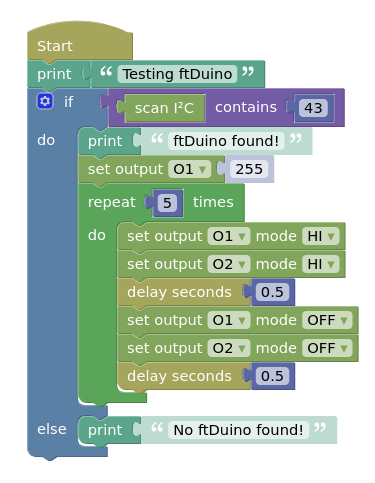

Hallo,
hab da folgendes gemacht:
An O1 und O2 sind LED/Lämpchen angeschlossen. Diese leuchten und funktionieren.
Was habe ich erwartet:
Die O1 und O2 blinken.
Was bekomme ich:
O1 leuchtet ständig.
Das ich O1 auf 255 setze, dient dazu um das Problem einzugrenzen.
Meine Vermutung, die Outputs lassen sich nur mit set Output und Wert steuern. Die Angabe set output mode wird nicht ausgewertet.
Hm ist das ein Bug oder ein Feature was ich noch nicht verstanden habe? Vermutlich letzteres.
Kräml
Benutzeravatar
MasterOfGizmo
Beiträge: 2726
Re: ftDuino32
Beitrag von MasterOfGizmo » 27 Mai 2021, 15:24
Das mit dem output-Mode habe ich aus Blockly ganz rausgenommen. Da nutzt eh jeder nur "HI" und was das genau tut verwirrt den Anfänger.
Du solltest nur noch den "Set Output"-Block nehmen. 255 ist dann ganz an, 0 ist ganz aus. Der Rest ist dazwischen. Mehr gibt es nicht und mehr braucht auch m.E. niemand.
Oder siehst Du das anders?
Über Encoder-Motoren muss ich Mal nachdenken. Das kann der IoServer-Sketch noch nicht.

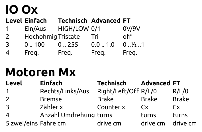

kräml
Beiträge: 302
Registriert: 14 Aug 2020, 06:47
Re: ftDuino32
Beitrag von kräml » 28 Mai 2021, 12:55
Hallo MoG,
wegen den Ausgängen hab ich mir mal Gedanken gemacht. Aber mal eine Frage, was macht den der Output mode High den genau? Nehme an den Output auf High setzen. Denke da liegt das Problem.
Einen Ausgang eines Controllers würde ich so erklären:
Level 1. Ein Ausgang hat die Zustände an/aus leuchtet/leuchtet nicht. Hat Spannung oder keine Spannung. Hat HIGH oder LOW.
Level 2. Ein Ausgang hat den dritten Zustand, tristate oder ist hochohmig.
Level 3. Ein Ausgang hat eine PWM von 0 bis 100%, 0 bis 255 oder 0.0 bis 1.0
Level 4. Die PWM hat eine Frequenz.
Wegen Motor (was ja auch Output ist aber zwei Ox benötigt)
Level 1. Der Motor dreht Links/Rechts oder steht.
Level 2. Der Motor hat eine Bremse
Level 3. Encoder hat einen Impulsgeber
Level 4. Encoder kann die Anzahl der Umdrehungen angeben
Level 5. Encoder kann Entfernung abfahren. Mit einem und mit zwei Motoren.
Die Initialisierung von den Ausgängen wäre mir egal. Entweder verwende ich den Ausgang oder hab einen Motor im Brückenbetrieb.
Schön wäre es, wenn man die PWM grafisch einstellen könnte. Gauge, Torte oder so was.
In wie weit man die Levels in Blockly abbilden kann, weiß ich nicht. Schön wäre es, wenn die Ausgänge (Ox und Mx) nur einen Block hätten. Und wenn ein Motor ausgewählt ist, die entsprechenden Ox nicht verwendbar wären. Und vice versa.
Ach ja, wegen ENDE-Block
Schön wäre es, wenn Ende die Ausgänge hochohmig geschaltet werden, dann kann nichts beim Abbauen passieren.
Ok das wären meine Gedanken.
Gruß Kräml
