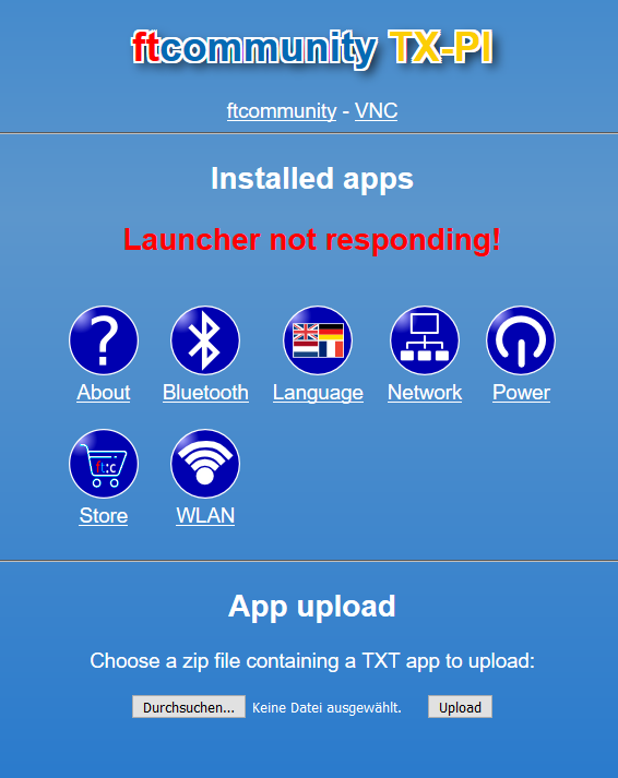

ich habe mich zu früh gefreut.
Das Display und der Monitor gehen jetzt.
Ich kann jedoch keine Programme installieren, da der Launscher nicht geht.
Woran kann das liegen?
Gruß Grau

Was siehst Du denn auf dem Monitor?Grau hat geschrieben: Das Display und der Monitor gehen jetzt.

Hallo Grau, also ich habe das aktuelle TX-PI setup mal installiert und bei mir läuft alles tadellos; scheint also kein generelles Problem zu sein.

Hallo,
nach dem Neustart der Pi konnte ich Anwendungen installieren.
Das Bild mit dem Launcher Problem wurde am Monitor und Remote angezeigt.
Es ist erst verschwunden nachdem ich die erste APP installiert habe.
Jetzt geht alles.
Danke nochmal an alle.
Gruß Grau
Jetzt geht alles.
Gruß Grau
- MasterOfGizmo
- Beiträge: 2725
- Registriert: 30 Nov 2014, 07:44
Re: TX-Pi, Raspberry Pi Community-Controller
Das Bild zeigt aber das Web-Interface. Das siehst Du auf keinem der angeschlossenen Bildschirme, sondern in einem Browsers, mit dem Du Dich am TX-Pi anmeldest ...Grau hat geschrieben: Das Bild mit dem Launcher Problem wurde am Monitor und Remote angezeigt.

Ich habe auch das Gefühl, daß Grau nicht das Standard-TX-PI-Setup fährt, sondern ein "Mischmasch" - evtl. greift er vom Pi aus auf das TX-PI-Webinterface zu oder so was...
Solange der Launcher auf dem gleichen Gerät wie der Webserver läuft, kommt diese rote Meldung nicht. Ganz egal, ob Apps installiert sind oder nicht.
Raphael
Raphael
Hallo,
ich habe die Meldung auf dem Monitor gesehen der mit HDMI am Pi angeschlossen war.
Darahin habe ich von einem Windows PC mit Firefox auf das Webinterface zugegriffen,
da ich die Fehlermeldung nicht vom Bildschirm fotagrafieren wollte.
Ich hatte die Probleme auch bei den letzten Installationen.
Jedoch hatte ich die alten Installationen ohne TFT durchgeführt.
Jetzt läuft das System und ich bekomme keine Fehlermeldungen mehr.
Ich werde in den nächsten Wochen nochmal versuchen das System neu zu installiren um den Fehler nachzustellen.
Als die Fehlermeldung kam, lief da der Launcher auf dem Display?
