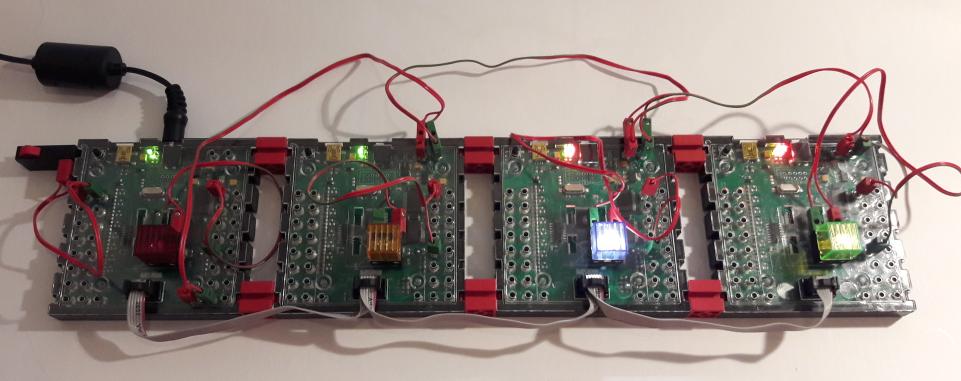

Hier das mehrfach erwähnte I2C-Extrem-Setup:
Ein Master, drei I²C-Clients. Auf den Clients läuft der I2C-Slave-Sketch unter den I²C-Adresse 43, 44 und 45. Der Master steuert seinen eigenen Ausgänge direkt und die der Clients über I²C. Natürlich kann man auf den Clients auch einen Teil der Programmlogik legen.
Hier sind's vier ftDuinos, aber es sollten problemlos auch mehr gehen, Zur Stromversorgung sind die Clients am 9V-Ausgang des Masters angeschlossen und der Master am ft-Netzteil.
Unten sieht man gut das I²C-Kabel mit seinen vier Steckern. Die rote LED an den Clients zeigt I²C-Kommunikation an. Man kann im Video sehen, wie jeweils beim Ein- und Ausschalten I²C-Kommunikation stattfindet.
Video: https://youtu.be/hon5W2k1IDk

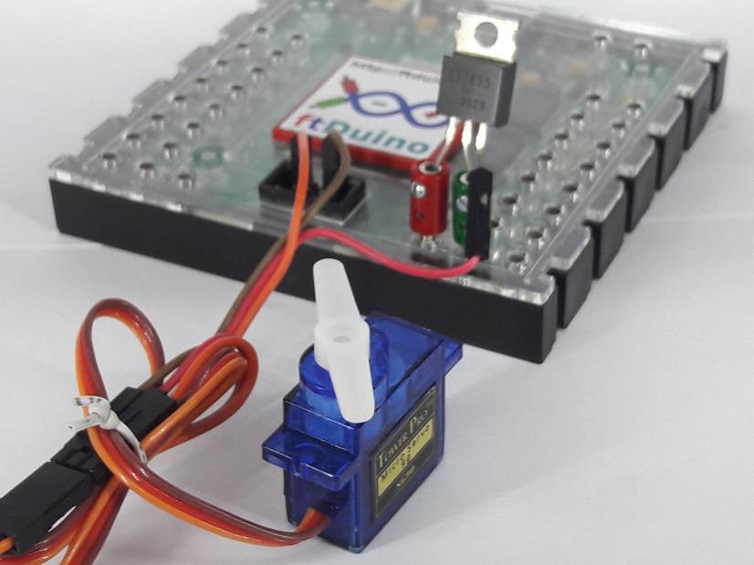

Der ftDuino kann mit etwas Hilfe eines Spannungsreglers auch Servos ansteuern:
Den Sketch dazu gibt es unter https://github.com/harbaum/ftduino/tree ... /ServoDemo und natürlich hat die Anleitung auch ein Kapitel dazu erhalten.
Video https://youtu.be/VqFcRtYywwE
