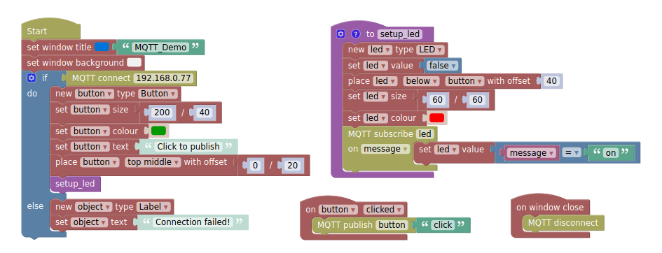

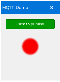

Beitrag von MasterOfGizmo » 29 Apr 2021, 10:32
Vom Betatester (der hier nie erwähnt hat, dass es bei ihm nun läuft) kam die Idee, MQTT einzubinden.
Das ist in der Tat eine witzige Idee. Hier ein Beispiel für so ein MQTT-Blockly-Programm:
Und so sieht das dann am Bildschirm aus:
Man kann das u.a. mit den diversen MQTT-Handy-Apps koppeln und dann kann man von Handy aus z.B. die On-Screen-LED am ftduino32 ein- und ausschalten und andersrum auf Button-Clicks am ftduino32 am Handy reagieren. Natürlich kann man das dann mit den ft-IO am ftDuino verbinden und dann z.B. leicht Handy, fischertechnik und andere Home-Automation-Sachen koppeln.
Das dürfte auch für Klassenzimmer eine witzige Sache sein, denn damit können sich auch die ftDuinos untereinander Befehle geben und dann kann ein Tastendruck an einem Gerät eine Reaktion am anderen auslösen.
