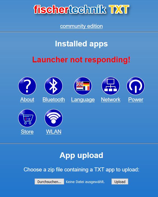

Beitrag von Grau » 11 Mai 2017, 12:44
Hallo,
ich habe Probleme bei der Installation der cfw auf dem Pi.
Pi 3 (ohne Display mit Monitor an HDMI)
Raspbian Jessie with PIXEL 2017-04-10
Von:
https://github.com/harbaum/tx-pi
Einstellungen:
Set the hostname to tx-pi
Expand the file system (under advanced options)
Disable "wait for network" boot option
SSH aktiviert
Ausgeführt:
sudo ./ tx-pi-setup.sh
Script läuft und startet neu, danach ist kein Bild mehr.
Auch ein Neustart des Sriptes über SSH bringt keine Änderung.
Vor zwei Wochen ging es am gleichen Pi.
Gruß Grau

Warum willst Du denn überhaupt von der Vorgabe abweichen? Es macht m.E. wenig Sinn, eigene Wege gehen zu wollen und dann aber Support zu benötigen.

Hallo Grau,
hast Du mal eine Installation OHNE Pixel versucht? TX-PI basiert ja auf raspbian-lite ohne pixel... Die Verwendung eines Monitors und einer Maus zusätzlich zum bzw. auch statt Touchscreen unterstützt das TX-PI setup ja, und etwas anderes macht in diesem Zusammenhang nicht viel Sinn...

Grau hat geschrieben: Script läuft und startet neu, danach ist kein Bild mehr.
Ist eine Maus angeschlossen? Der HDMI-Ausgang wird nur dann angesteuert, wenn eine Maus angeschlossen ist.
