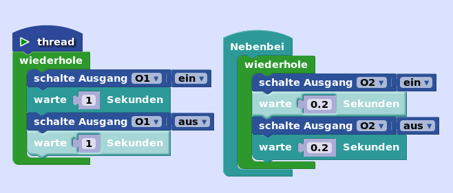

Hier ein Brickly-Update zur Maker-Faire!
Es gab ein paar sehr große Änderungen unter der Haube, daher solltet ihr das vielleicht nicht unbedingt auf Euer Vorführmodell laden. Aber wenn ihr ein Test-Setup habt ist es das sicher wert. Denn es gibt nun "nebenbei"-Blöcke. Das bedeutet Multithreading. Selbst das Highlight geht noch und man sieht in allen Threads, wo gerade ausgeführt wird:

Oh mann, und ich hab gerade Blink-LEDs gekauft, weil das mit Brickly nicht ging
Spaß beiseite, DAS IST GROSSARTIG!
