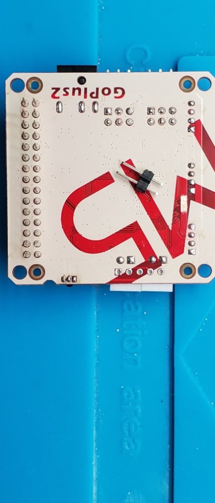

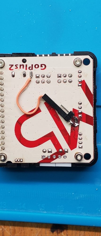

Hallo an alle,
so wie ich das empfinde gibt es hier verschiedene Wege. Sieht man das Projekt als Schwarmcontroller mit möglichst kleinsten Abmaßen wie z.B. Richtung Wefish Projekt (ggf. viel Bastelarbeit wie Löten, 3D Druck etc., tolles Projekt im Übrigen!) oder greift man auf eine bestehende technische Infrastruktur zurück wie z.B. die M5Stack Welt (klein + preisgünstig, kaum Bastelarbeit nötig und schneller Aufbau, 50mmx50mm). Da ich mich schon länger sehr gern mit der M5Stack Welt beschäftige, hier einige meiner Erfahrungen dazu: Es gibt hier schon eine immense Vielfalt an Controllern + Zubehör für kleines Geld: https://docs.m5stack.com. Auch bei reichelt.de mal nach GROVE (IIC Bus Sensoren/Aktoren) schauen. Sonst sehr gut verfügbar bei allen technischen Einkaufsquellen und sicherlich auch preislich gut für den Schüler Geldbeutel. Die M5Stack Welt bietet eine sehr gute online/offline UIFLOW Brickly/MicroPhyton Umgebung und natürlich auch die volle Arduino IDE Umgebung da ja ESP32 basiert. Toll ist der neue Core2 mit kapazitiven Touchscreen. WLAN, BT, Remote Verbindung untereinander (Schwarm), Steuerung via Handy und vieles mehr. Farblich passend zu FT (grau/rot/schwarz). Wer will könnte einen passenden FT Baustein ankleben um die Befestigung zu FT herzustellen. Sehr interessant (preislich zwischen 10€-15€) ist der GoPlus2 Hat (IIC) mit 2xDC Motor + 4xServo + IR + div. I/O Ports. Gute Dokumentation + Schaltpläne. Die Motor Ausgänge bieten leider nur 5V, lässt sich aber leicht auf 9V ändern (siehe Fotos anbei). Für mich für schnelle Bastelprojekt Entwicklung fast unschlagbar und preislich sowieso. Bzgl. der 9Volt Anpassung des GoPlus2 Hat: Leiterbahn Lötlack abkratzen, durchtrennen und Verbindung mit der ext. 9V Spannung herstellen (Achtung! Max. 10,8 Volt am Eingang anlegen, da der 8833 Treiberchip nicht mehr verträgt). Der Pfostenstecker/Buchse ist nicht unbedingt nötig, benutze ich nur um auf den ursprünglichen Zustand zurück zu gehen. Am besten auch den internen Akku entfernen, wird ja sowieso mit extern 9V versorgt. Im Übrigen auch das M5Stack Lego Plus HAT und das GROVE IIC 2x DC Motormodul (Reichelt) geben nur 5V an den Motor weiter, lassen sich aber bestimmt auch mit 9V anpassen.
Viele Grüße
