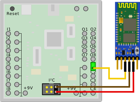

Es geht wie gesagt auch viel einfacher:
Hier ist nur die Empfangsleitung angeschlossen und die Kommunikation geht nur vom BT-Modul zum ftDuino, aber nicht umgekehrt. Das ist z.B. für eine Modellfernbedienung per ArduinoBlue völlig ausreichend. Das hat beim Einsatz mit Kindern sogar einen großen Vorteil: Man kann das BT-Modul nicht "verkonfigurieren".
Ich habe auch schon eine Version, die den Port C2 für die Gegenrichtung verwendet, aber zwei weitere Teile benötigt (einen Widerstand und eine LED (das wird für Physiklehrer interessant, denn die LED wird hier nicht wegen ihrer optischen, sondern wegen ihrer elektrischen Eigenschaften genutzt)). Dazu später mehr.

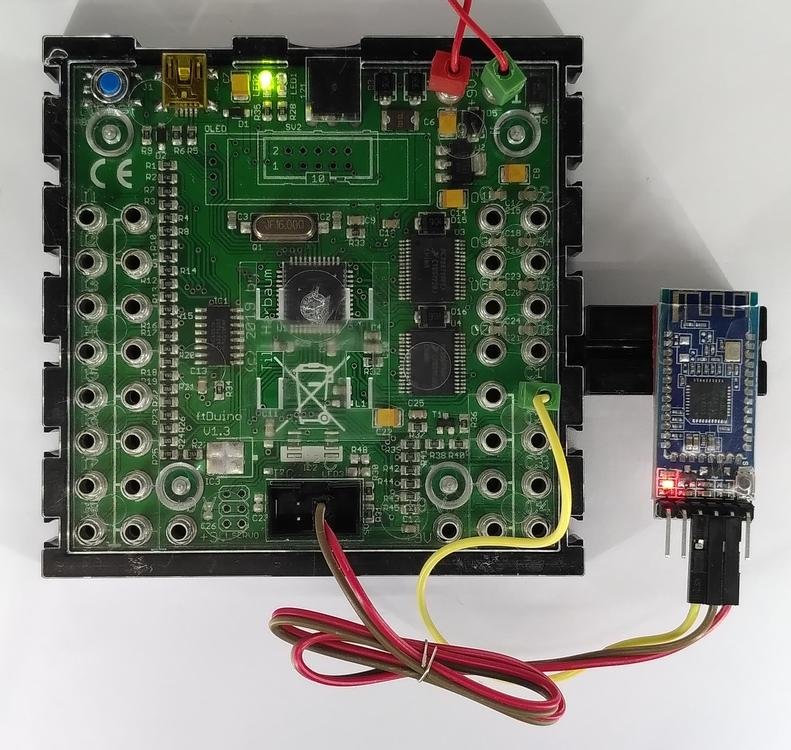

Diese einfache Version sieht dann in der Realität so aus:

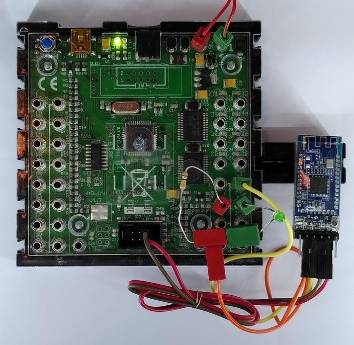

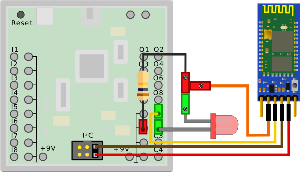

Und nun die einfache bidirektionale Version:
Hier kommen wie gesagt ein 100k-Ohm-Wiederstand (da kann man den aus dem ft-Elektronikkasten nehmen) und eine LED zum Einsatz. Als LED gehen leider nicht die weissen aus den ft-Kästen. Aber praktisch jede andere billige Siliziumleuchtdiode geht. Das Problem mit C2 ist nämlich, dass er am ftDuino ein Eingang ist und eine Eingangsschutzschaltung hat. Wenn man ihn als Ausgang nimmt hat man dummerweise Signalpegel zwischen 2,5 und 5 Volt. Das Bluetooth-Modul erwartet aber irgendwas kleiner 0,8V also Low und irgendwas zwischen zwei und 3,3V als high. Hier kommt die Leuchtdiode ins Spiel. Diese einfachen Leuchtdioden haben einen Spannungsabfall von ca. 2Volt. Aus 2,5 und 5V werden also 0,5 und 3 Volt. Da die Leuchtdiode in eine Richtung sperrt sorgt der 100k-Widerstand dafür, dass das Signal auch wirklich auf 0,5V sinkt.
Bei der Leuchtdiode kommt es auf die korrekte Polarität an. Sie muss mit dem langen Bein (der Anode) an den C2-Anschluss des ftDuino. Wenn sie richtig angeschlossen ist leuchtet sie sogar ganz schwach.
Damit kann man HC05, HC06 und HM10 am ftDuino bidirektional betreiben. Man muss nicht löten, ein paar ft-Steckerchen reichen.
Und das sieht dann so aus:

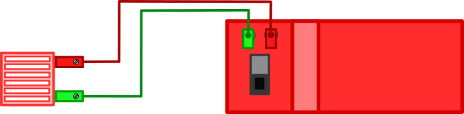

Hier noch eine etwas einfachere Schaltung:
Eignet sich wegen der Batterie besonders gut für mobile Modelle.
Ich weiss, dass die vielen Teile ggf. etwas schwierig zu handhaben sind. Fischertechnik bietet dafür extra doppeladrige Kabel an. So kann man die Zahl der benötigten Teile auf drei reduzieren.
