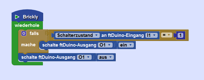

Taster abfragen
so geht es nicht:
taster abfragen.PNG (15.14 KiB) 5647 mal betrachtet

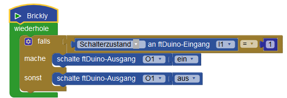

So geht es:
Screenshot_2020-04-17 Screenshot.png (13.41 KiB) 5647 mal betrachtet
(Die Druckfunktion oben rechts ist toll. Dann mit der Screenshot Funktion von Firefox das Brickly Gebilde aufnehmen.)

Vermutlich macht auch das erste Beispiel, was es machen soll, enthält jedoch einen Denkfehler. Der Befehl "schalte aus" wird zu schnell ausgeführt, so dass der "schalte ein" Befehl gar nicht bemerkbar ist. Im Prinzip reduziert sich das erste Beispiel auf
Code: Alles auswählen
while True:
    schalte-aus
D.h. "schalte-ein" kommt gar nicht erst zum Tragen, während das zweite Beispiel tatsächlich macht, was Du erreichen möchtest.
while True:
   if i1 == True:
       schalte-ein
   else:
       schalte-aus
