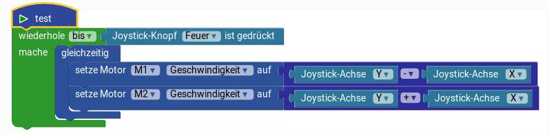

Und anbei das Brickly-Programm, daß man braucht, um ein Raupenfahrzeug oder unseren ft-rowr *) mit dem Joystick zu steuern:
*) nein, das steht nicht für "Rover", sondern für "robot wreck" :mrgreen:
viele Grüße
Peter

PHabermehl hat geschrieben:Hallo Zusammen,
mit einem taufrischen Build des aktuellen cfw-0.9.3-repos geht mein wireless gamepad :mrgreen:
