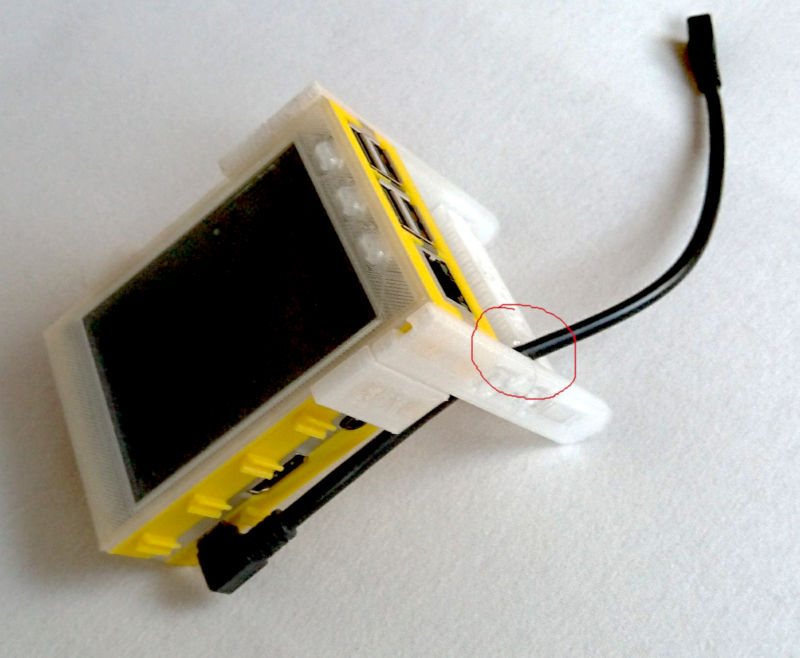

Mal 'was anderes:
Nachdem ich jetzt gefragt wurde, ob ich auf der Querstrebe des TX-Pi-Aufstellers den Lötkolben abgelegt habe oder warum da so eine komische Kerbe drin ist, hier die Erklärung: Es ist eine Kabelführung. Ganz absichtlich.
Gruß
Peter

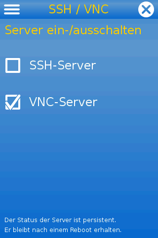

Jein, Du könntest das auch via SSH erledigen. Im Ordner "System" findest Du eine App "SSH / VNC". Dort setzt Du einen Haken in [X] SSH-Server. Voraussetzung wäre, dass Dein TX-Pi im LAN oder WLAN hängt. Auch das kannst Du im Ordner "System" über die entsprechenden Apps konfigurieren.
