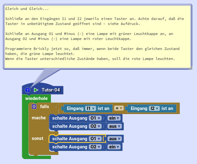

Ich schreibe ja gerade an der Anleitung für Brickly, und dabei bin ich auf folgende Frage gestoßen:
In Level 2 gibt es unter Logik den Baustein <"irgendwas" = "irgendwas">. Damit kann man ja z.B. den Wert eines Eingangs mit einer Zahl vergleichen. Nun fällt mir aber hier kein Anwendungsfall für diesen Baustein ein, weil es ja in diesem Level nur den Baustein <Eingang ist an> gibt. Würde dieser Baustein daher nicht besser erst in Level 3 erscheinen?
Übrigens: je mehr ich schreibe, desto mehr bin ich von den Möglichkeiten von Brickly begeistert. Jetzt mache ich erst mal den Text, Bilder kommen später.
Gruß
Esther

EstherM hat geschrieben: In Level 2 gibt es unter Logik den Baustein <"irgendwas" = "irgendwas">. Damit kann man ja z.B. den Wert eines Eingangs mit einer Zahl vergleichen.
Hallo Esther,
man kann damit z.B. den Wert eines Eingangs mit dem Wert eines anderen Eingangs vergleichen...
Gruß
Peter

Beitrag von MasterOfGizmo » 17 Feb 2017, 09:20
Whoa, das sind ja coole Beispiele!

Re: CFW: Brickly (war Blockly)
Beitrag von EstherM » 17 Feb 2017, 18:57
Das Beispiel ist gut. Ich halte es aber in diesem Erfahrungslevel noch für zu komplex. Ich werde diesen Vergleichen-Baustein erstmal erst in Level 3 erklären. Wir können ja mal gucken, ob sich noch andere User meiner Meinung anschließen.
Es wird sicher noch einige Tage bis Wochen dauern, bis die Dokumentation soweit fertig ist. Ich wurschtel mich halt so voran.
